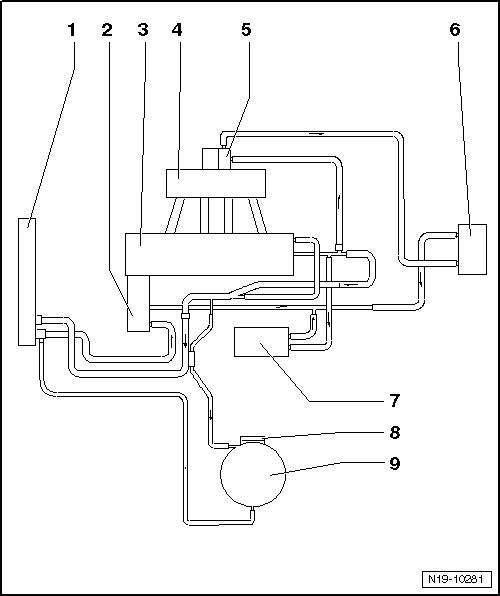

    Цитата Сообщение от Sanek k Посмотреть сообщение
    у меня так и есть.
    Горячая жидкость проходит сверху вниз по радиатору, таким образом охлаждённая жидкость попадает в двигатель. Гоняет сверху вниз.
    здесь наоборот.
    Sanek k, слушай, но по схеме системы охлаждения твоей модели из elcats у тебя термостат должен быть так же как и у меня с выходом на нижний патрубок.
    И потом, те кто утверждает, что у меня нижний патрубок должен быть горячим, почему?
    При условии, что жидкость течет по радиатору сверху - вниз, соогласно схеме моей системы охлождения - получается, что холожная жидкость при открытии термостата попададает в двигатель, а не наоборот горячая вытекает в партубок.
    Вот на схеме мы видем, что если жидкость течет сверху-вниз, то у нее два пути после прохождения радиатора:
    1. в двигатель через термостат
    2. обратно в бачек по тонкому шланку сверху.
    Т.е. если как считается, что жидкость при открытии термостата из двигателя направляется в радиатор для дополнительного охлаждения, то получается ОЖ в радиаторе движется снизу - вверх, а не наоборот?!?

    Блин, так кому верить???
  5. #65
    02.08.2007
    Россия, Сургут-Краснодар
    17,403
    Получено: 2,516
    Отправлено: 4,977
    так и есть
    1 - Радиатор
    q с радиатором ATF у автомобилей с автоматич. КП
    2 - Термостат / насос ОЖ
    3 - Головка блока цилиндров/блок цилиндров
    4 - Впускной коллектор
    5 - Радиатор рециркуляции ОГ
    q только на автомобилях с АКП
    6 - Теплообменник отопителя
    7 - Масляный радиатор
    q системы смазки двигателя
    8 - Пробка
    9 - Расширительный бачок
    не должен
    Я так теперь понял, что из-за того, что не открывается термостат и ОЖ гоняется только по малому кругу, нижний патрубок всегда и холодный
    в твоём случае - да
    Когда термостат открывается - он дает поступить в двигатель охложденному антифризу (судя по стрелке)
    да

  6. #66
    Phaeton Аватар для Vlad-VWB5
    05.06.2010
    Москва, ЮАО, Орехово-Борисово
    3,550
    Получено: 558
    Отправлено: 539
    Vital 86, спасибо! Значит я правильно размышлял? Обобщая: ОЖ проходит сверху через радиатор охлаждается, в нижнем патрубке она уже холодная, далее если открывается термостат (при возникновении опасности перегрева двигателя) она паступает в двигатель, а не наоборот и как следствие нижний патрубок у меня всегда будет холодным. ХОЛОДНЫМ именно потому, что охложденная жидкость из радиатора двигается в двигатель через термостат, а не горячая вытекает из двигателя в патрубок?
  7. #67
    02.08.2007
    17,403
    Получено: 2,516
    Отправлено: 4,977
    судя по схемам так и есть
    через верхний из двигателя в радиатор , короче, поняли мы друг друга
