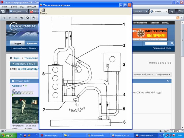

    Вот, я уже выкладывал. Моя система охладж.
    Это всё объясняет. Сверху-вниз.

    Уже давно искал подную схему, все найти не мог!
    Т.е., как я понимаю жидкость из двигателя проходя через термостат смешивается с уже охложденной из радиатора и по этому нижний патрубок при слабом открытие темостата не горячий? Да?

    Помпа рядом с термостатом. По этой схеме сразу видно, почему расширит. бачок холодный (открыв. термостат и расширитель участвует в циркуляции)

    Sanek k, только я вот не совсем понял по твой схеме ....
    Когда термостат открывается - он дает поступить в двигатель охложденному антифризу (судя по стрелке) или наоборот дает вытечь слишком горячей из двигателя???
    1 – радиатор отопителя;
    2 – теплообменник масла;
    3 – расширительный бачок;
    4 – верхний шланг радиатора;
    5 – нижний шланг радиатора;
    6 – радиатор;
    7 – водяной насос;
    8 – блок цилиндров двигателя
    И потом судя по твоей схеме у меня все наоборот: 4 - это нижний шланг, а 5 - это верхний шланг.
    у меня так и есть.
    Горячая жидкость проходит сверху вниз по радиатору, таким образом охлаждённая жидкость попадает в двигатель. Гоняет сверху вниз.
    здесь наоборот.
