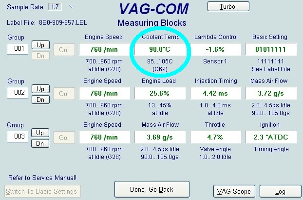

    Первым делом разобраться с температурой, должна набирать 90 в любом случае... возможно термостат под замену

    Термостат пока не меняй, но работу проверить можно на прогретом двигателе, через ваг-ком - сравнить температуру антифриза какую показывает на приборке с той которая в программе - 001 группа, 2-е окошко. +-2-5 град допускается. Если больше - замена.
