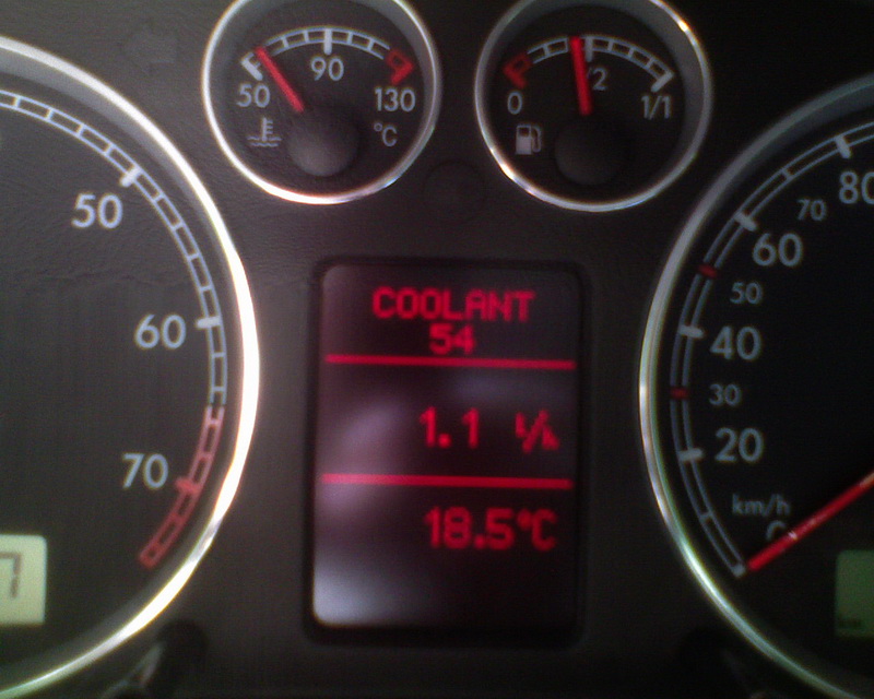

  19. #139
    48,680
    Все работает, Юр, спасибо за все!
    Только вопрос...значек на посл.фотке. У меня пикселы все горят, но иногда вкл зажигание и не горит пара строк, но когда в режиме бортовика и мульти мфа горит все...ты сам видел тест исполнялок у меня, все пикселы горят не парит, но просто интересно
