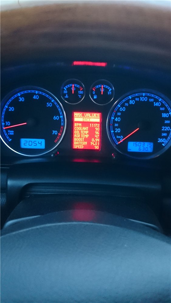

    Сегодня случайно раскрутил AWT до 11172 об/мин
    Скрытый потенциал, не иначе !
    У меня тоже иногда подобное выскакивает.

    Букашки с таракашками...
    А это с какой прошивкой ?

    С последней (но не той, которая по КАН обмену корректировалась), номер завтра скину.
    Она как раз корректировалась для того, чтоб уйти от косяков как на фото.

    версию не помню, на последних страницах проскакивала, где скорректировал показания уровня масла в милиметрах

    Xameleon, с заменой сопротивления на перемычку ?
    Тогда, к сожалению, уже ни чем не помогу.
    Этот глюк плавающий какой-то. Причем проявлялся он в основном только на Гольфах. В последней версии как раз была попытка от него избавится. Похоже не вышло до конца его убрать...

    да, с сопротивлением. Да вобщем то все равно штука по сей день радует :-)
