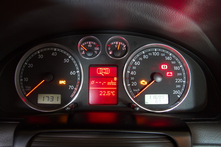

    autopilot, Вот о чем я тебе говорил, машинка с дверьми
  18. #478
    06.03.2007
    2,144
    Получено: 146
    Отправлено: 16
    Вань, я помню эту машинку. Она же не показывает какая конкретно дверь открыта.
    И че-то я подзабыл, ты хотел себе такую вместо большой картинки ?
  19. #479
    Нет, но дверь/капот или багажник показывает вроде.
    Я забил с картинками, полоски бегут
