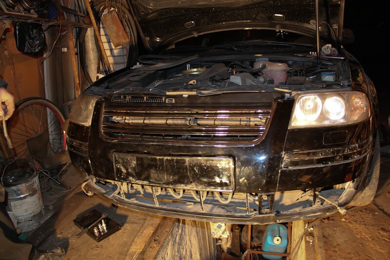

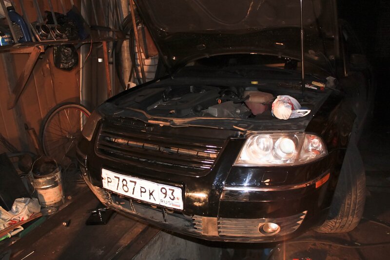

    И так сегодня новый отчет по замене переднего бампера и усилителя под ним. Ну и всякие мелочи

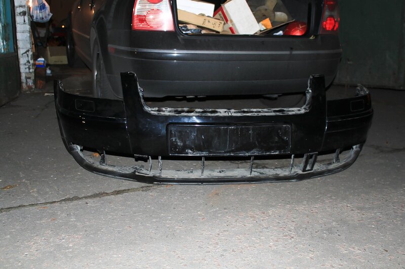

    И так начнем. Это новый бампер который я купил.

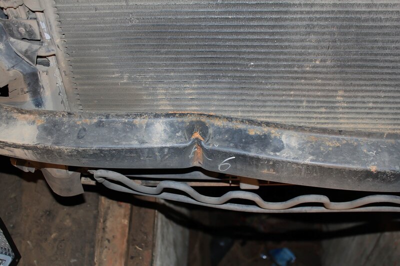

    А это то что у меня было и во что оно превратилось после ДТП

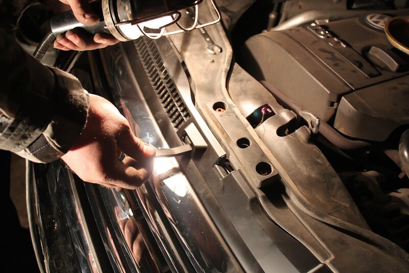

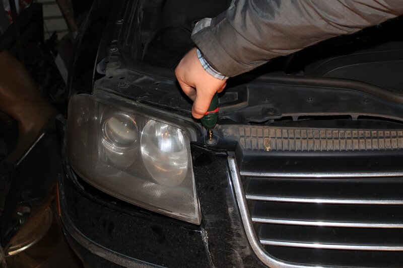

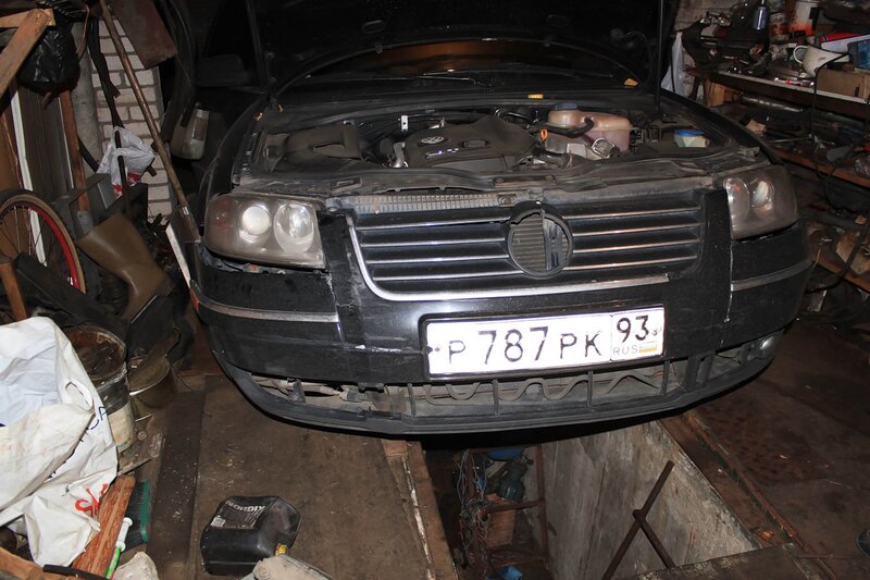

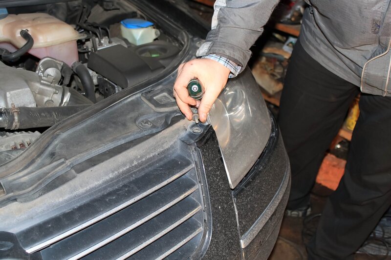

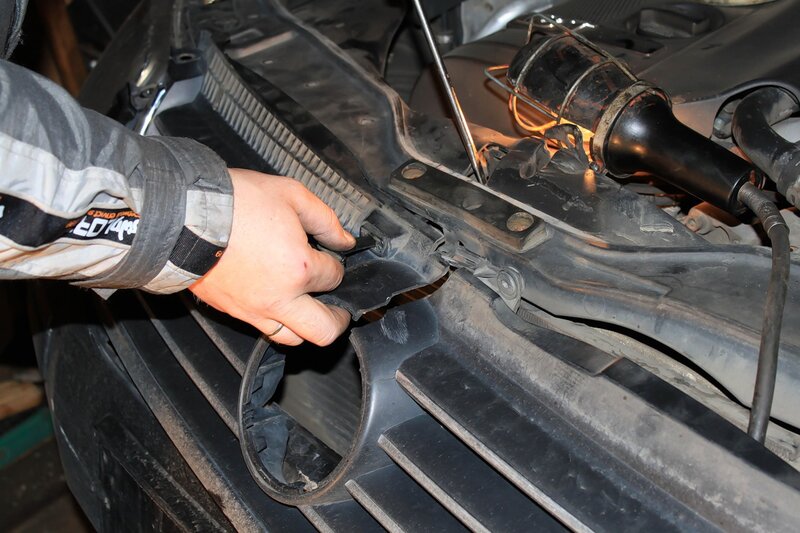

    И так поехали. Откручиваем решётку радиатора. она на 2х болтах. Тут...
    И тут...

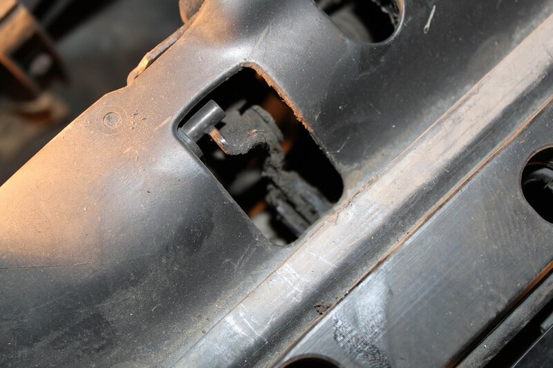

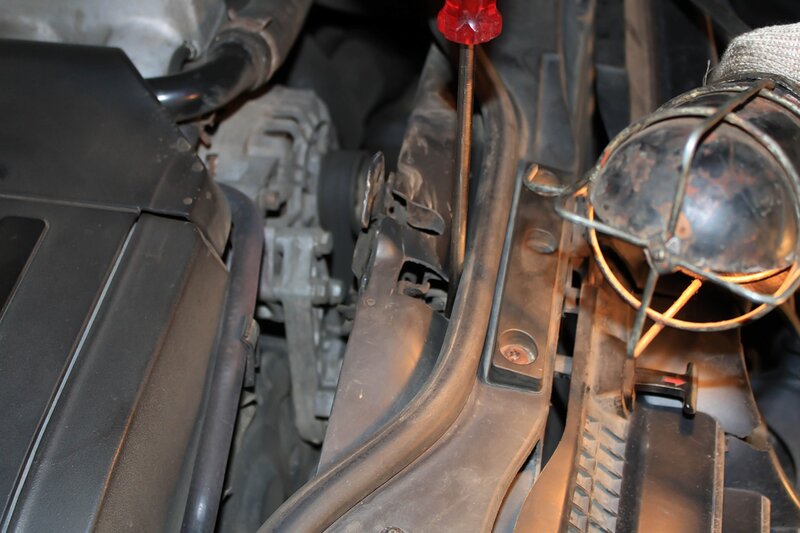

    теперь отстегиваем фишку от замка капота.
    Нам не очень повезло у меня она была зажата гвоздем

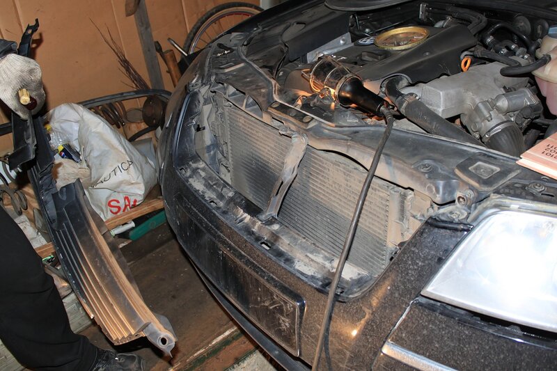

    Теперь отстегиваем решётку с нижних креплений и она у нас в руках..

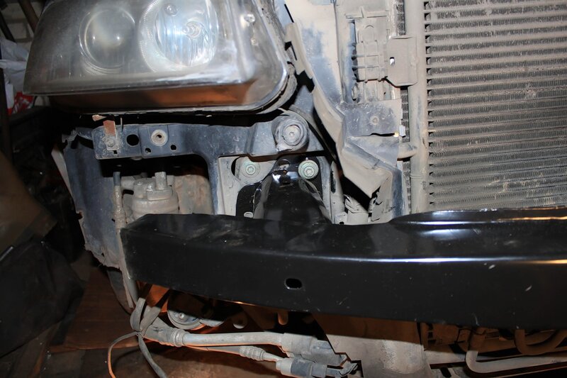

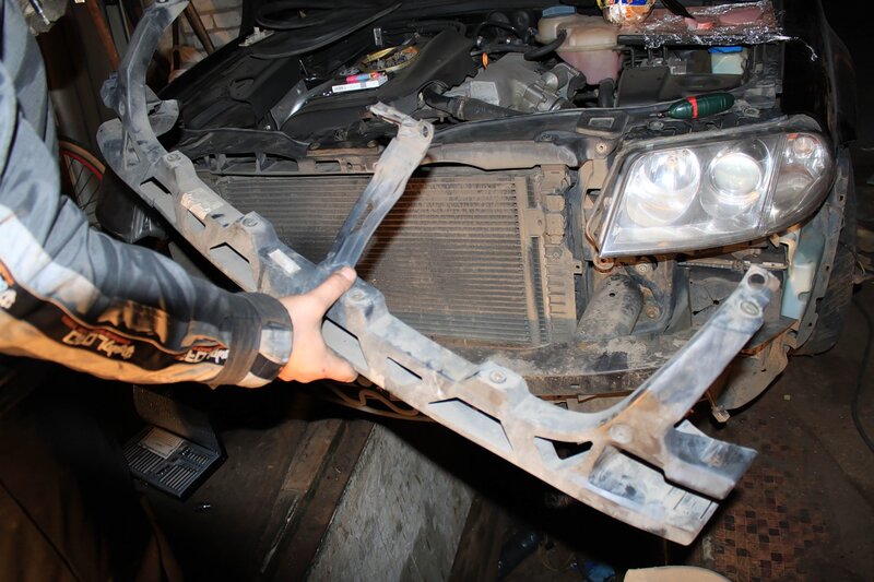

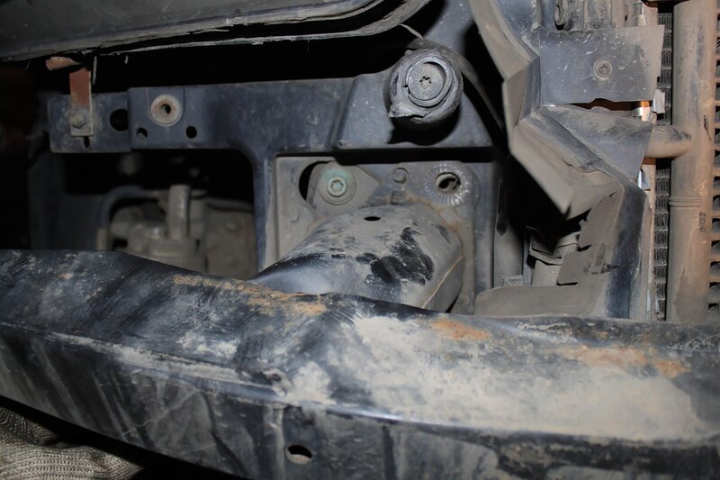

    Отсюда видно мой погнутый усилок.

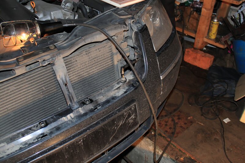

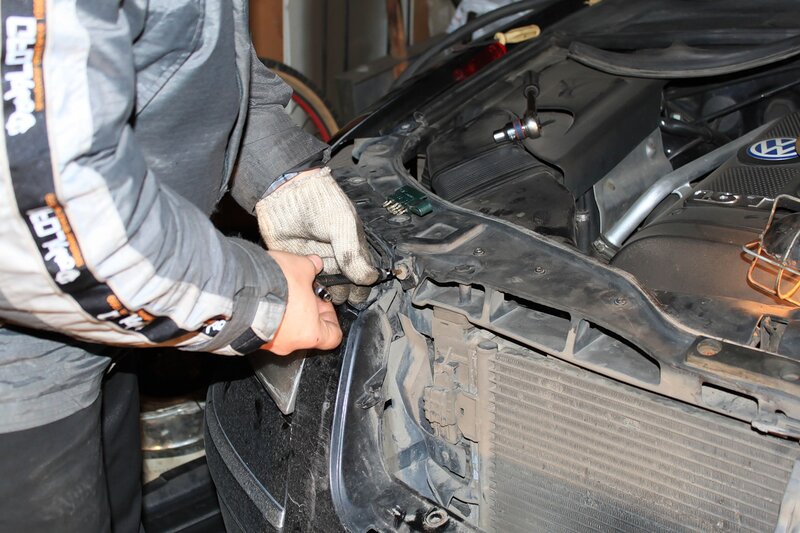

    Теперь начинаем откручивать сам Бампер.
    В перерывах можно перекусить
    После продолжаем крутить ...

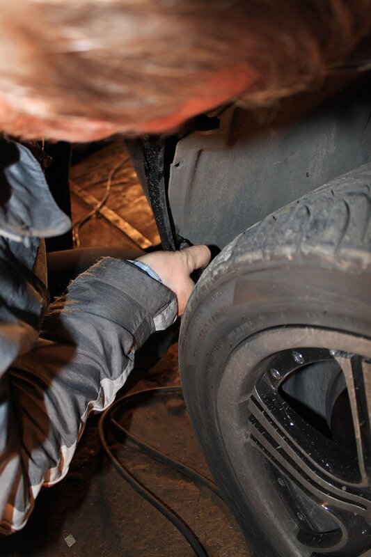

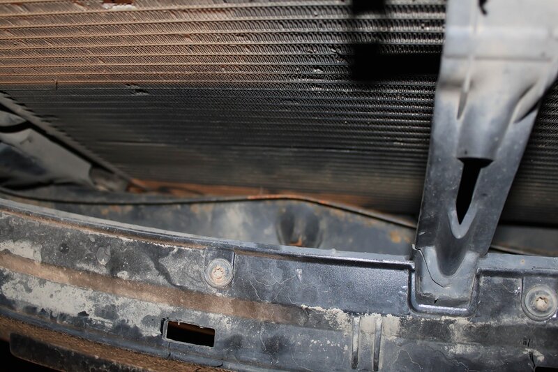

    Незабываем открутить подкрылки. Ото некоторые про них забывают и вырывают при снятие бампера.

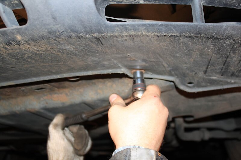

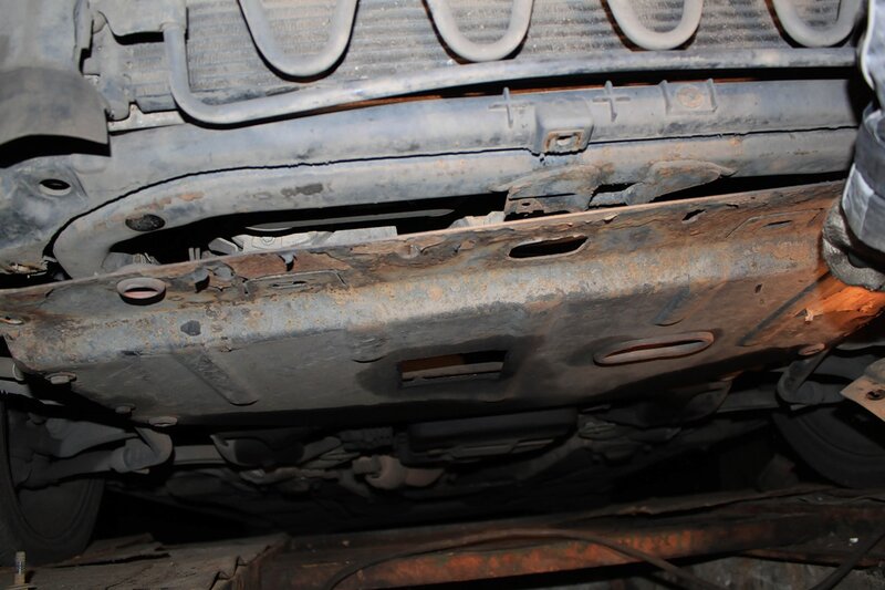

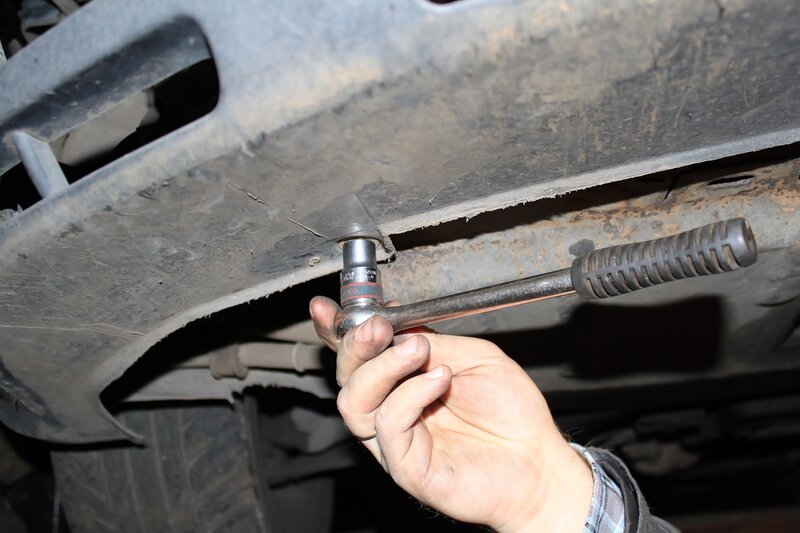

    Да и еще с низу бампер прикреплен к защите.
    Там еще вроде как и по середине но чето фотку не сделал

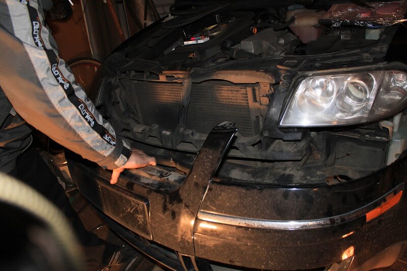

    Вуаля и бамперу нас в руках...
    Теперь откручиваем еще одну защиту.
    и снимаем.

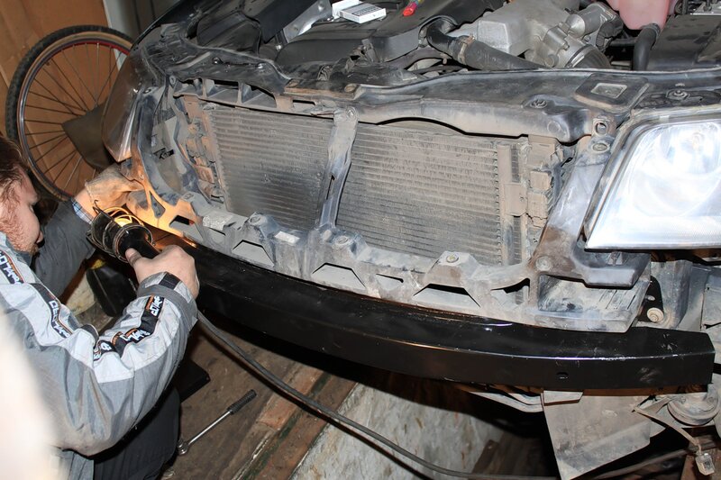

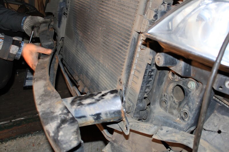

    Теперь откручиваем старый усилок. Он крепится 3мя болтами с каждой стороны.
    И снимаем его..
    Ну нам не так повезло. У нас с той стороны где он был замят не подлезал ключь. dave5 как то догодался и открутил его
    Вот он какой ровный
    Вот теперь у нас всё снято. Теперь собираем всё в обратном порядке...

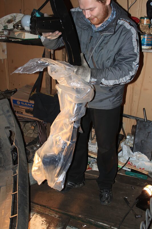

    Расчехляем новый усилитель
    Прикручиваем его на место.
    И получается красиво

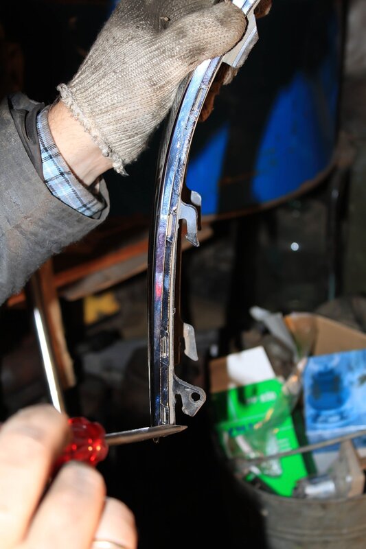

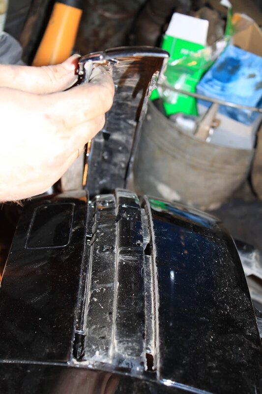

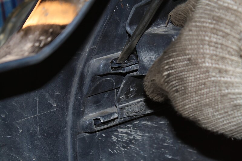

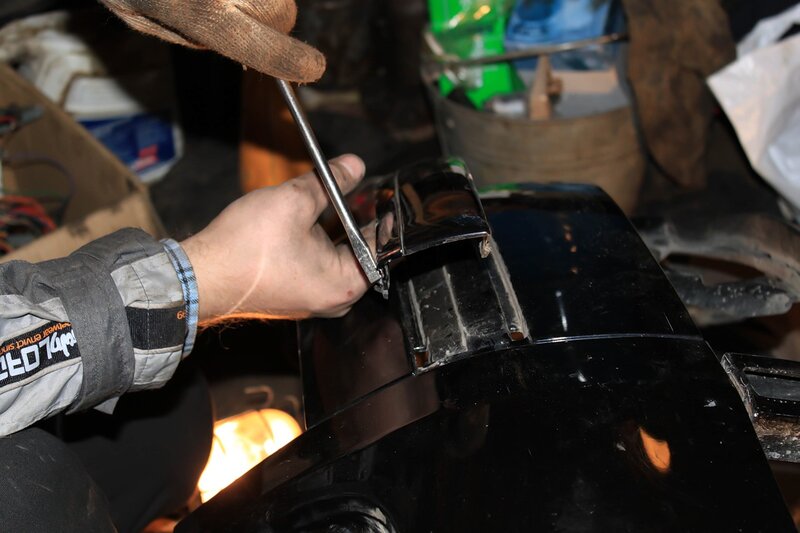

    Теперь берем новый бампер и снимаем с него молдинги
    отстегиваются они с этого края. потом приподнимаются и с легка оттягиваются в сторону середины бампера.
    Вот такое у них крепление.
    Теперь снимаем молдинги со старого бампера. из нутри выдавливаем защелки.

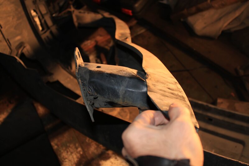

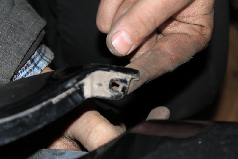

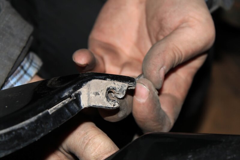

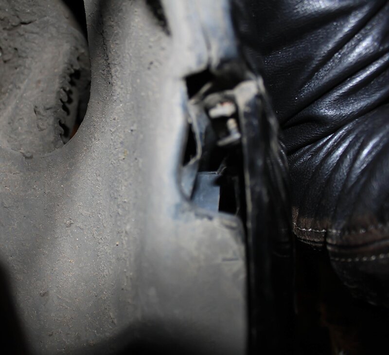

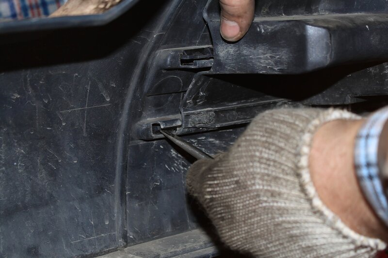

    Но не тут то было. У нас как обычно очередной подводный камень. сломано крепление.
    вот так было бы если бы он небыл сломан
    А вот этот саморез который не до сих пор вылетает из сломаного крепления

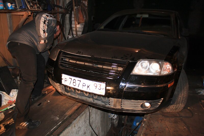

    Ну вроде как бампер сел на место и решетка тож на месте.
    Ставим на место фишку от замка капота....
    Пришлось его опять сажать на гвоздь

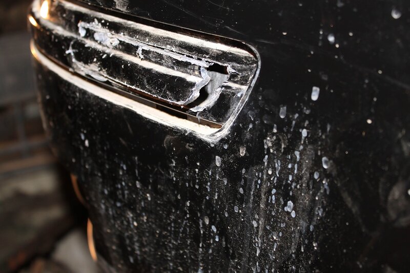

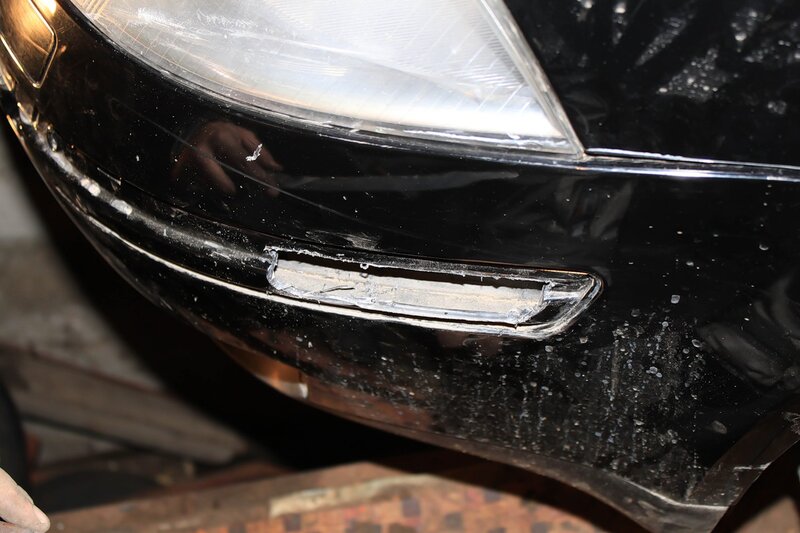

    А теперь на установленом бампере вырезаем место для габариток.
    Выравниваем его практически как на заводе
    И але оп все на месте

    Решетку со значком можно и не снимать
    ну ты видел что от моей решетки осталось

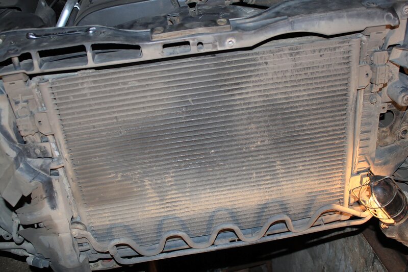

    Ну зачетно! Только я б еще и радиаторы заодно промыл
    С омывателями
    Я бы с удовольствием .. Только было уже оч поздно и холодно.
    так что как будет хорошая погода или уже след. Летом. Обязательно помою...
    С омывателями
    не трави душу.... сам по этому поводу долго думал.......

    Подгони кронштейн от сломанного бампера, у тебя как раз левый должен быть целым...с меня магарыч)))

    Сломаный бампер в помойке на нем не осталось ни одного крепления все были вырваны при ДТП.

    если ты про пластиковый кронштейн от боковины бампера то его пока не поменяли (не купили)
    а если про железо то мы его выкинули

    В том то и дело, что его нельзя купить, он продается только всборе с бампером.

    тебе какой именно кронштейн? тот который на кузов машины крепится? если он . ТО он есть в наличие на разборах.. я сам лично поеду себе докупать сломаный правый. А левый вроде как на одном крепе держится...
    Как это можно не снимать? А как тогда снимать бампер с пластикового усилителя? Под решеткой 4 болтика. Да и вообще как потом снимешь этот пластиковый усилитель если нижние крайние болтики находятся как раз за бампером?
    ИМХО: решетку снимать нужно.
