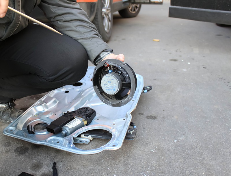

Эта колонка стояла на новой плите которую купил.

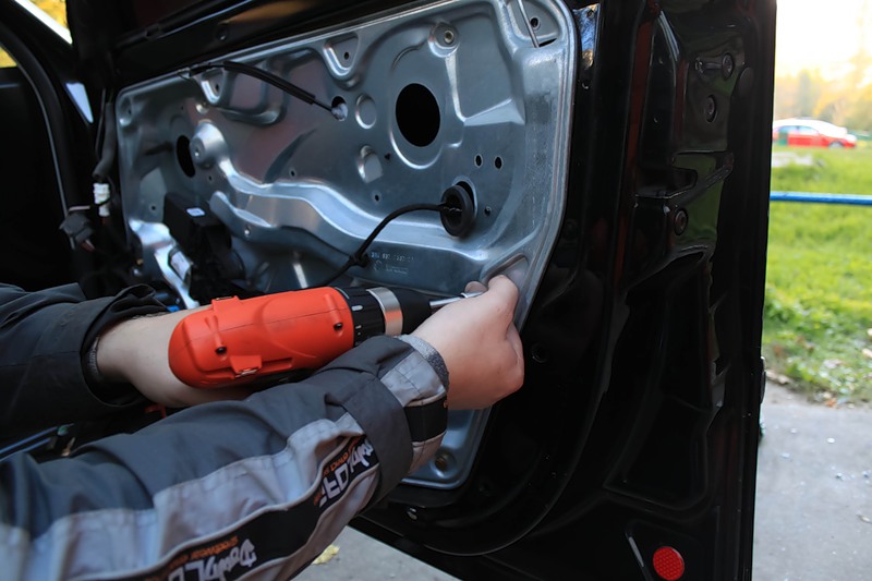

Начали выкручивать заклепки. По другому их никак не снять..
И вот колонка уже у нас в руках. Кому надо могу отдать )

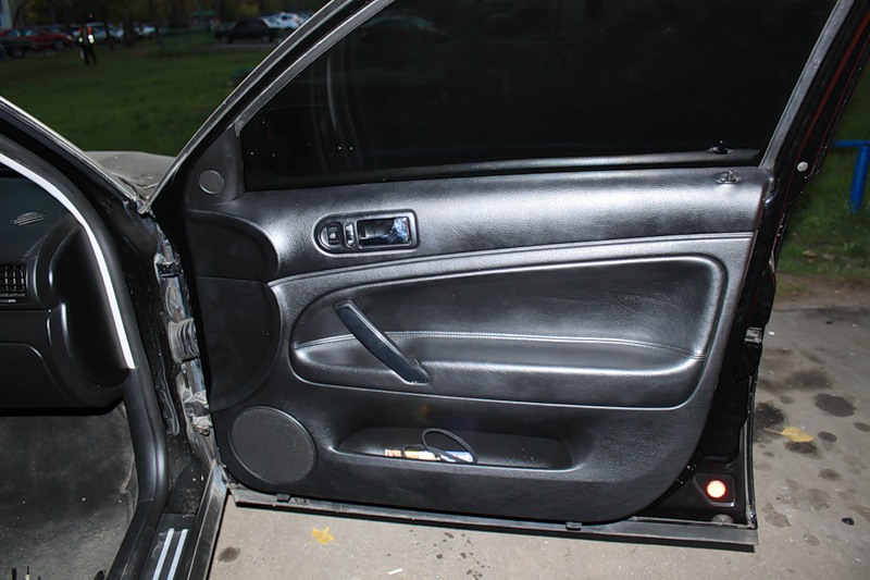

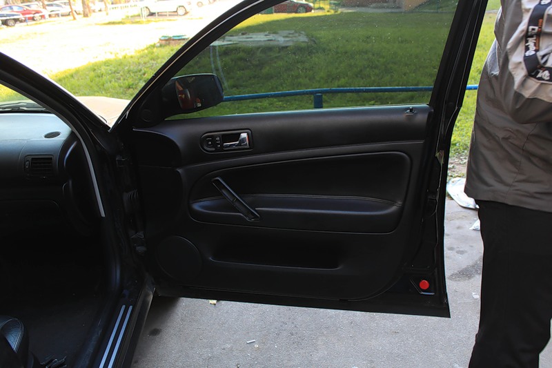

И так начнем... Снимаем накладку ручки.. Там 2 болта.
И 2 болта с низу тоже выкручиваем...

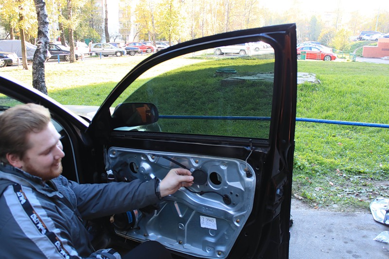

Теперь отсоединяем всё. Свет с низу и остальные подключения.

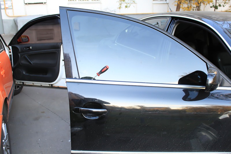

Снимаем заглушки и немного приспускаем стекло. Чтоб виднелись крепления.
С одной и с другой стороны..
Теперь откручиваем все болты по краям...

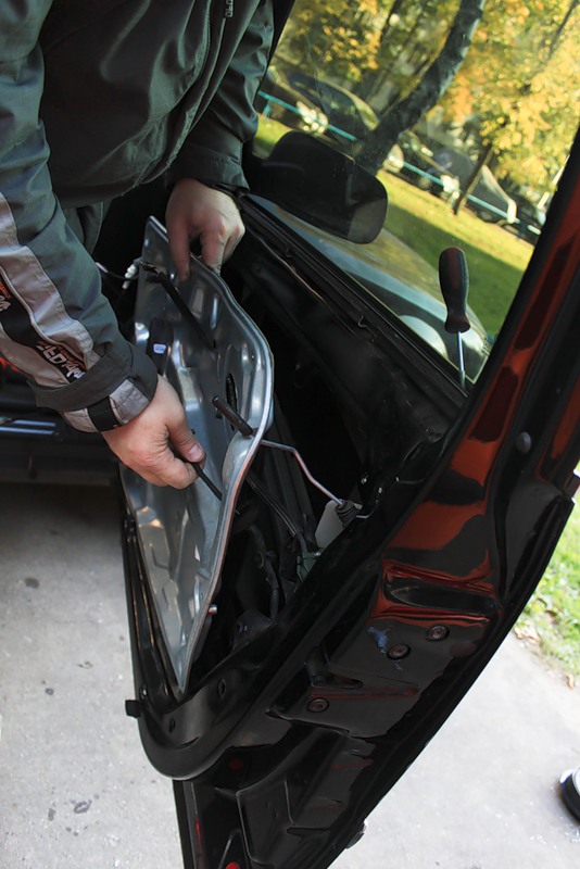

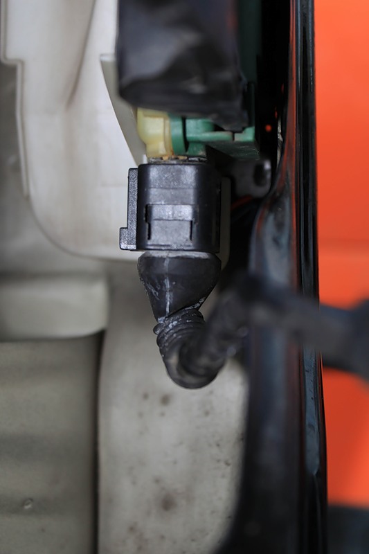

И снимаем плиту. Но не сразу дергаем. Там еще есть пару проводов которые надо отсоединить..

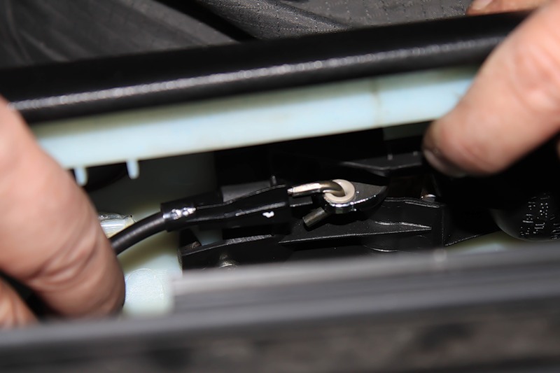

Вот именно там крепится питание замка ,оч сложно было его отсоединить.
Вот и он...

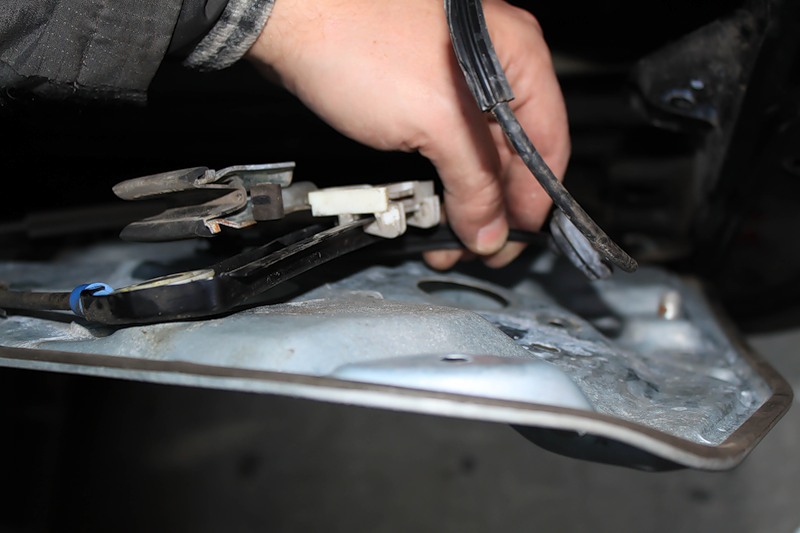

Кое как его отсоединили. Пережав отверткой.

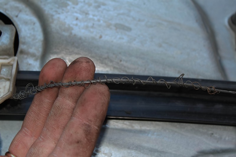

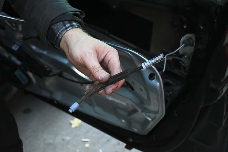

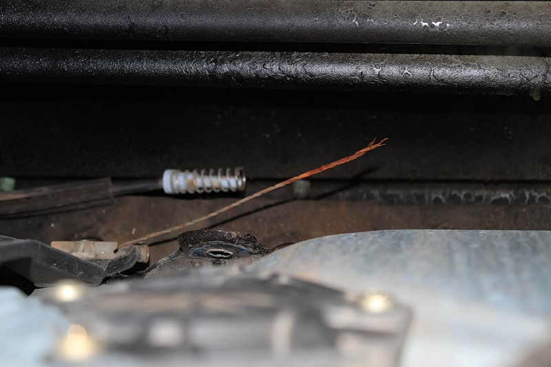

А вот по какой причине у меня перестал работать подъемник
А так мы закрепили стекло чтоб оно не провалилось. Так как оно было отсоединено от креплений

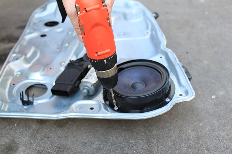

И так этап снятия старой плиты окончен. Теперь берем новую и устанавливаем на место колонку из моей двери.
Берем клепательи клепаем колонку
И так колонка готова и держится оч крепко)

Теперь одеваем обшивку и внимательно крепим крепление ручки. Ото у меня до этого оно небыло застегнуто на защелки.
Закручиваем все на место...
