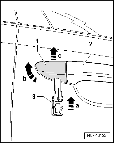

    только не все знают как ее механически открыть, :-) , если есть картинки выложи...
    чисто теоретичеки читал, но за ненадобностью пока не стал ломать
    Passat B6 BMR Variant DSG-6 2007-2008 махнул не глядя
    Passat B5 VR5 Variant Tiptronik 98 был
    07.11.2005
    5,998
    Получено: 23
    Отправлено: 87
    https://passatworld.ru/showthread.ph...8B%D1%82%D1%8C
    Снятие
    УказаниеВо время снятия крышки личинки замка нельзя поворачивать аварийный ключ, также им не следует пытаться отламывать крышку.
    – Извлечь аварийный ключ из модуля ключа зажигания с ДУ.
    – Вставить без усилия аварийный ключ -3- в отверстие -стрелка а- на нижней грани крышки личинки.
    – Немного оттянуть крышку -1- вместе с аварийным ключом по направлению от двери -стрелка b-.
    – Затем движением вверх -стрелка с- снять крышку с личинки.
    повторюсь, самим ключем ябы этого не делал, были случаи поломки этого ключа, во время этой процедуры, а стоит он не дешего!
