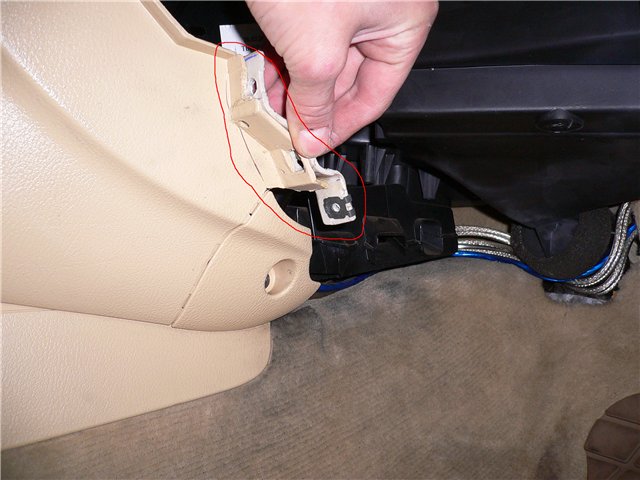

    Всем привет!
    Бардачок - от слова бардак! Но не в моём случае.Самое интересное, что у меня в нем лежат очки и мелочевка всякая!

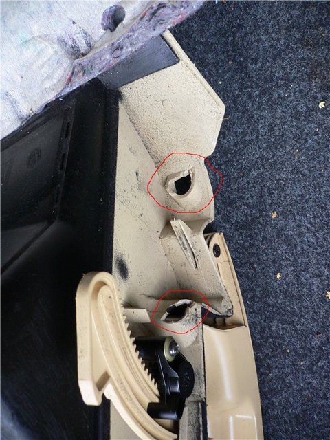

    Бардачок и места его крепления, вот что у меня осталось:
    Трескается, сыпится, лопается!!!
    Какой способ реставрации креплений и мест фиксации самого бардачка???
    Предложите,посоветуйте!

    Я снимал всего один раз, обнаружил сломаное крепление слевой стороны (может и я сам сломал, во время демонтажа). Суперклей решил проблему, приклеилось обратно намертво.
    (главное отломанные элементы не потерять, чтобы было что приклеивать )

    у меня примерно также все было поломано
    слева внизу (фото №4) вообще ничего не было
    заплавлял дырки паяльником, по возможности вплавляя скрепки (кои можно заменить любой другой проволокой) для усиления
    слева (фото№4) кусок пластика прикрепил на заклепки

    Тоже проблема аналогичная была, правда не так много. Испавлял так? купил клей POXIPOL, нашел в зокромах кусок пластмассы примерно такой же толщины, эпоксидку прикупил и трапочку тоненькую у жены стащил. Из пластмассы вырезал кусочки, чтобы они вставлялись в "отсутствующие" места креплений бардачка, приклеил их на поксирол и оставил на денек. Далее для усиления кострукции - порезал заныканую трапочку на полоски (примерно 6-8 см х 4-5 ), развел эпоксидки, смочил там тряпочки и с внутренней стороны бардачка обложил ими отремонтированные крепления. Только аккуратно, чтобы тряпочки в складки не складывались - особенно в местах крепления с торпедой. Оставил еще на денек. Чтобы этот "ремонт" в глаза не бросался из салона (все равно при открытии бардачка будет видно следы клея поксипола), аккуратно вырезал из поролона (которым еще уплотнения всякие в машине прокладывают) небольшие кусочки под размер дырок с внешней стороны (куда потом саморезы вкручиваются) и приклеил их туда. Да и самое главное - потом надо не забыть дрелью просверлить новые дырки.
    Катаюсь так полгода - тьфу-туфу-тьфу.

    лучше все таки не поксипол, а паяльник
    поскипол и эпоксидка на пластике держаться не будет
    для пластика есть спец. эпоксидные составы, но и они не надолго

    Добрый день! Отламывалось крепление ручки бардачка. Оторванные детали закрепил суперклеем. Все держится. Есл не осталось деталей, можно взять из какого-нибудь старого магнитофона/телевизора и подогнать в размер.

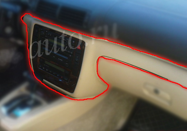

    Подскажите, кто знает можно ли снять эту часть торпеды (красным выделено), нетрогая её верх???
    Понимаю что центральную консоль ,патифон и климат надо вытаскивать,бардачок уже снят,что еще разбирать придется?!

    Romio-net, было что-то похожее, восстанавливал с помощью "холодной сварки" и тонких металлических полосок. Когда сделал, то очень пожалел что не сфотографировал - вышел бы неплохой отчетец .
