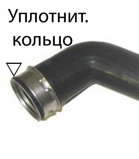

    kompot,
    Для начала всё там вымой,почистить,чтобы было легче понять от куда давит и за какое время.Через день посмотри через два!
    Хомута там нет у него ,там скоба фиксирует патрубок!На патрубке есть прокладка,надо бы посмотреть её состояние.

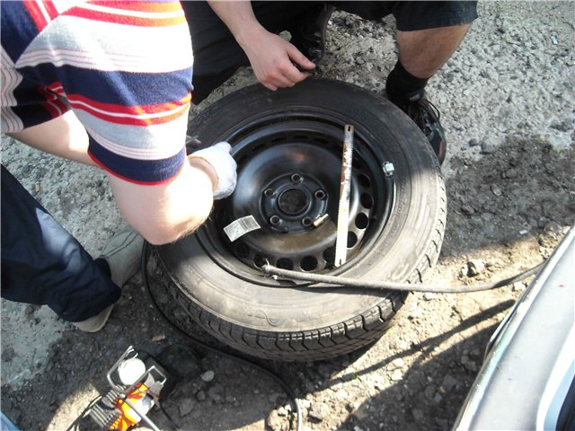

    Цитата Сообщение от kompot Посмотреть сообщение
    про опрессовку не понял, что и как?
    Собери такую конструкцию:
    Топливный фильтр (от 1.8т подходит идеально) в патрубок закрепляем хомутом:
    Подаём в него давление от запаски (не более 2-х атмосфер)
    Общий вид:
    Делаем всё это в тихом месте,и внимательно слушаем. Шипения воздуха быть не должно! Все утечки ликвидируем!
    Хомута действительно нет, а вот прокладку наверное нужно будет поменять
    Его там и не будет!Там другое соединение!
