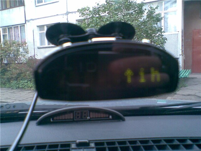

    У меня на торпедо у стекла стоит. Вот так выглядит:
    Цитата Сообщение от пингвин Посмотреть сообщение
    У меня приклеен на зеркало заднего вида сверху. Очень удобно...
    Так, наверное, еще удобнее!
