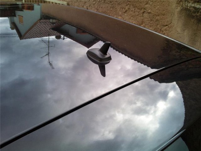

    Добрый день.
    Суть вопроса собственно в следующем:
    - кто-нибудь ставил другие антены на крышу вместо штатной?
    Например акулий плавник (1K0035507 L или J), иль может что нить другое, как смотрится?
    А то проблема в том, что корпус с усилителем незаметно лопнул, ессественно схема окислена (очищу спиртом, прозвоню, восстановлю), какое-то алюминевое основание всю развалилось. В наших магазинах цену заряжают от 4,5 кр., на разборе нет в данный момент.
    Что посоветуете:
    -восстанавливать старую
    -колхозить например акулий пловник
    -что-то другое?
    Заранее спасибо.

    ATM италия, делают аналог штатной антенны. цена около 1руб.

    поставил себе пролоджи waa-106 /пассивная/, цена вопроса 350 р. НО, есть нюансы:
    1. имеет чуть более острый угол наклона, всвязи с чем появился неназойливый свист ветра на большой скорости.
    2. нужен либо переходник к родному разъёму, либо колхозить. я просто отрезал провод от старой антенны и зачистив центральную жилу и экран банально примотал их изолентой к соответствующим контактам антенны пролоджи.
    В итоге, имеем отличный приём в городе и на трассе и немного сэкономленных денег.
    P.S. у пролоджи есть активная антенна помоему waa-209, она один в один как родная /тот же угол наклона/ но мне не гарантировали что будет хорошо работать без подачи напряжения на неё, поэтому взял 106-ую.

    изучал этот вопрос пару лет назад и насколько выяснил, "акулий плавник" - это GSM антенна
    антенна FM должна быть длинной
    на машинах, где стоит "акулий плавник", нити обогрева заднего стекла выполняют функцию FM антенны
    себе хотел ставить короткий штырь, но говорят прием ухудшается (за городом особенно заметно)

    Акулий пловник отпадает-я это уже решил для себя однозначно. Спасибо.
