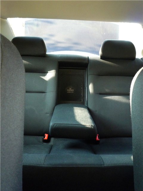

    Когда-то давно у меня была идея сделать сабвуфер, да так чтобы он звучал именно в салон. Сначала у меня была не подходящая для этого ваз 2114, но когда я купил passat сразу захотелось осуществить свою мечту.
    Полазив по разным форумам я так и не нашел как это сделать. Тем более если в подлокотнике нет отверстия.
    Пришлось все лепить самому. Результат смотрите ниже.
    B5 PASSAT. 1.8T AWT 2003г. Deutschland

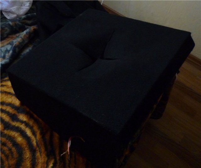

    взял собрал ящик.
    начал обклеивать карпетом, сажал на клей 88
    всего 4 слоя получилось(сверху внутрь)
    карпет
    фанера 15мм
    сплен 8мм
    синтипон 40мм
    вот что получилось
    теперь монтируем в passat
    извиняюсь за бардак
    НУ ВОТ И ВСЕ НАСЛАЖДАЮСЬ ХОРОШИМ БАСОМ! ОТДЕЛЬНОЕ СПАСИБО eu-jinn за подбор динамика

    kozlikinoff, как резал отверстие в подлокотнике? Поподробнее можно?
    Polo Аватар для kozlikinoff
    06.03.2010
    московская обл.
    344
    если ты имеешь ввиду декоративный пластик я его при помощи выжигателя резал, а так можно и пару отверстий сделать и а далее полотном от ножовки резать, там за пластиковой накладкой само спинка сидения из металла , сначала я сверлил много отверстий сломал сверло плюнул и болгаркой аккуратно все прорезал, по углам зубилом срубил получилось красиво. и не видно.прежде чем резать спинку сделал короб чтобы искры потолок не повредили и салон.
    Понятно. Спасибо.
    Ящик большой получился?
    До врезки в полокотник саб слушал?
    Разницу после врезки заметил?
    Чем крепил сетку в подлокотнике?
    06.03.2010
    московская обл.
    344
    разницу конечно заметно одно дело у тебя что-то в багажнике бухает другое дело в салон идет бас разница очивидна. до вырезки в подлокотник саб слушал разумеется. прежде чем решиться на крайние меры я старый саб развернул в салон и опустил одну спинку послушал понравилось вот и решил вырезать отверстие и изготовить корпус, так как старый саб был прямоугольным..ящик получился если не ошибаюсь 49литров. можно было и поменьше заднюю часть сделать на 10см. но я переделывать не стал. сетку крепил проволокой в 4 местах(в виде скоб) просверлив очень мелкие отверстия под скобы.никаких вибраций сетки не наблюдается. сетка была выкрашена в черный цвет.
