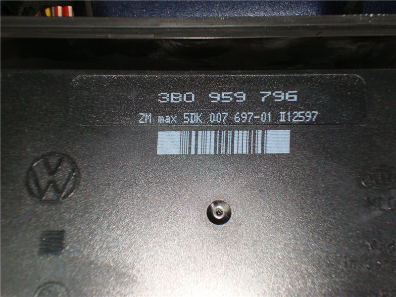

    Я помоему на своем блоке наблюдал наклейку зеленую круглую с рублевую монету.
    Во,фотка из яндекса
    Skoda octavia 2.0TDI 6DSG
    Golf Аватар для Drakon_1964
    24.01.2010
    Вильнюс, Литва
    707
    Получено: 19
    Отправлено: 29
    Во,фотка из яндекса
    Вот фотки моего БК. Никакой наклейки нету. И что это значит?
    добавил фотку оригинального блока... который был...цветовой метки не вижу....
    ну значит и такие есть.
