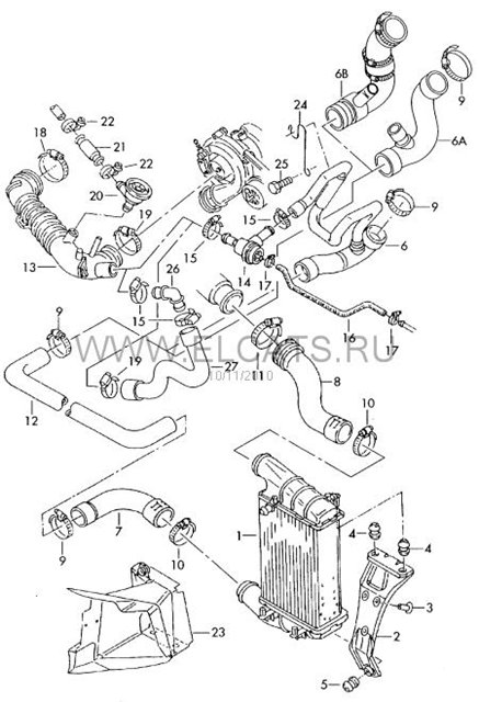

    Всем привет, Ребят, в общем такая проблема: разгоняюсь тапка в пол (иногда не в пол но большие обороты) происходит хлопочек и в этот момент дергается....
    в первый раз когда так произошло был хлопок посильнее и вырвало патрубок идущий на дроссельную заслонку, одел обратно хомут затянул посильнее...
    чтобы это могло быть???

    gladkov_av, патрубок сорвало с кулера или от ДЗ? Где-то что-то забито и не работает как надо (N75-клапан ограничения давления турбонаддува?). Делай опрессовку (ну, соответственно диагностику и... еще много чего).

    gladkov_av, сделай диагностику вагкомом - тема на форуме есть https://passatworld.ru/showthread.ph...411&viewfull=1. Срывает патрубки когда передув сильный. Как расход бензина, динамика?
    смотри позиции №№ 14(отключающий клапан (байпас)) и 16 шланг или его штуцер могут быть забиты. Но, это теория....
    как его проверить?

    gladkov_av, выложи в отдельной теме все ошибки (см выше, я выносил ссылку)... Тем более вагком есть. И там ребята помогут: как действовать дальше. Но по любому круг уже более-менее ясен: ДРМВ, байпас, N75, может что-то еще. Я опрессовку делал так: заткнул гусеницу (банкой из-под пива) на ДРМВ и управляющий шланг байпаса (№16), а давление (0.8 из запаски) дал на штуцер №16 в коллектор. Все эти 0.8 ушли в двиг без свищей. Открыл маслозаливную горловину, все вышло. В общем, нигде дуть не должно, в противном случае - где-то неисправность. Как делал опрессовку? Проверить байпас: Для проверки этого достаточно попытаться создать разрежение ртом через управляющий шланг байпаса №16 на схеме (шланг малого диаметра, который идет на впускной коллектор или 249 клапан - в зависимости от двигателя) - если разрежение создается - значит клапан живой, если же нет (воздух проходит в момент всасывания), то диафрагма клапана негерметична, и клапан требуется заменить. Этот способ проверки справедлив только в случае целостности управляющего шланга и мест его соединений - целостность шланга выявляется в момент опрессовки двигателя через создание избыточного давления в воздухоподающей системе и системе ВКГ. После чего, исключив опрессовкой негерметичность управляющего шланга, можно приступить к проверке клапана методом вакуумизации через него. Имейте в виду, что состояние этого шланга имеет огромное значение, ибо, при его негерметичности вы получаете не только прямой подсос воздуха в коллектор, в обход расходомера, но и отсутствие управление клапана разряжением в коллекторе, в результате чего клапан будет закрыт постоянно, а ротор турбины будет жестко получать по зубам.

    делал так как ты описал только не заткнул шланг байпаса № 16 через него у меня и дуло.... должно через него дуть? сегодня тогда попробую и его заткнуть посморю что из этого выйдет....
    делаю вдох воздух сначала идет сильно потом слабее но все равно идет!

    значит че-то не в порядке - диафрагма байпаса. Вот про байпас: https://passatworld.ru/showthread.ph...plitter-Valves), там рядом тема про ДРМВ
    почитал так все таки и не понял какой мне лучше приобрести стандартный или "стоковый клапан 06A145710N для TT" только вот незаню номера стандартного?

    вот здесь под №14 http://www.elcats.ru/vw/Parts.aspx?M...SubId=CD200336
    034 145 710 А "клапан обратный охлаждения турбины" VAG - 1999 р, BOSH - 2184р. http://www.exist.ru/price.aspx?pid=992017E9&sr=72
    06А 145 710 Р "клапан отключения подачи воздуха" VAG от 1340 до 1431р. http://www.exist.ru/price.aspx?pid=FD003674&sr=72
    ВСЕ для АЕВ, APU, ANB, в общем, картина маслом...
