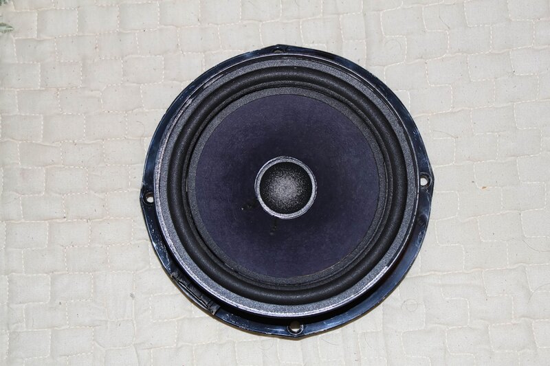

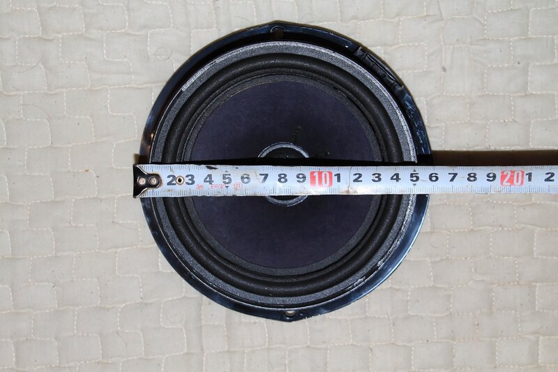

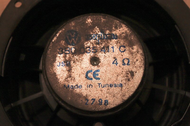

    KImi, как и обещал ...
    Это фотки старой колонки с плиты которую купил.
