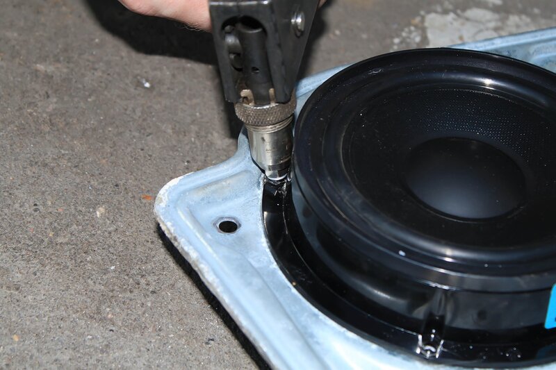

    И так небольшой отчет по замене стеклоподъемника.

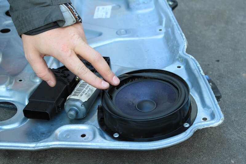

    Эта колонка стояла на новой плите которую купил.

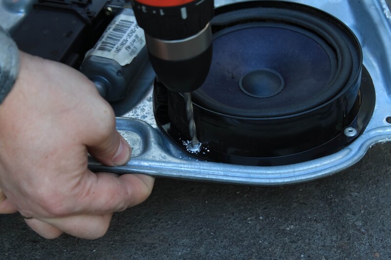

    Начали выкручивать заклепки. По другому их никак не снять..
    И вот колонка уже у нас в руках. Кому надо могу отдать )

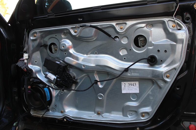

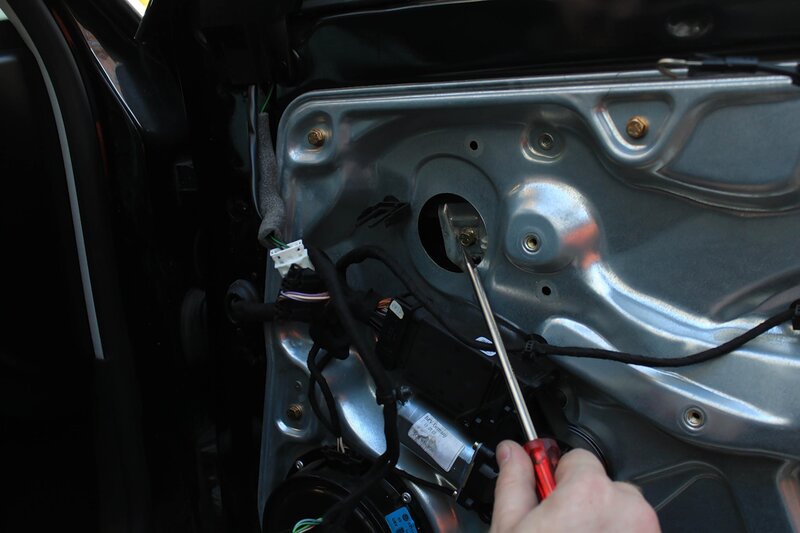

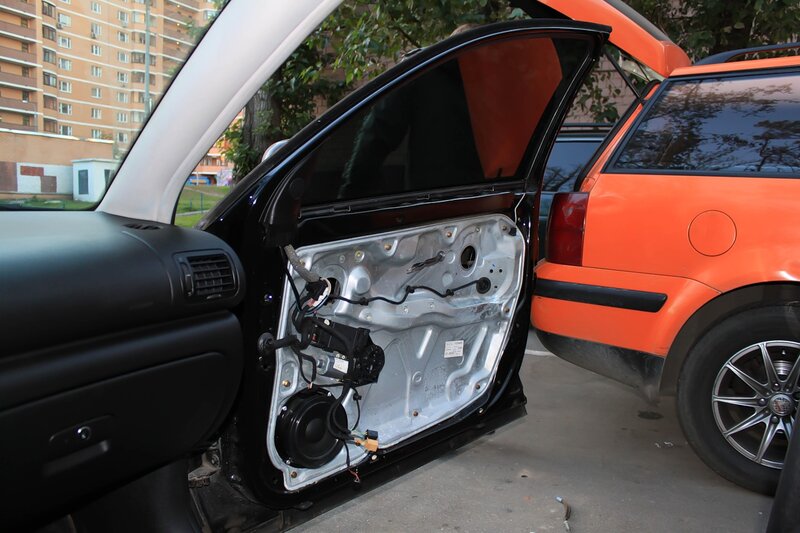

    И так начнем... Снимаем накладку ручки.. Там 2 болта.
    И 2 болта с низу тоже выкручиваем...
    Теперь отсоединяем всё. Свет с низу и остальные подключения.
    Снимаем заглушки и немного приспускаем стекло. Чтоб виднелись крепления.
    С одной и с другой стороны..

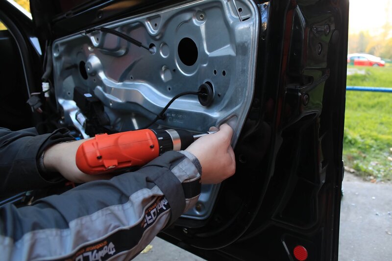

    Теперь откручиваем все болты по краям...

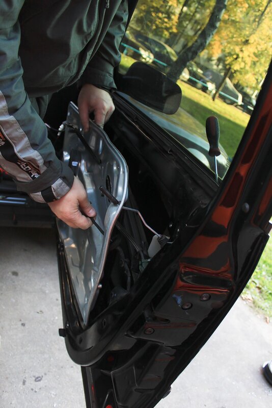

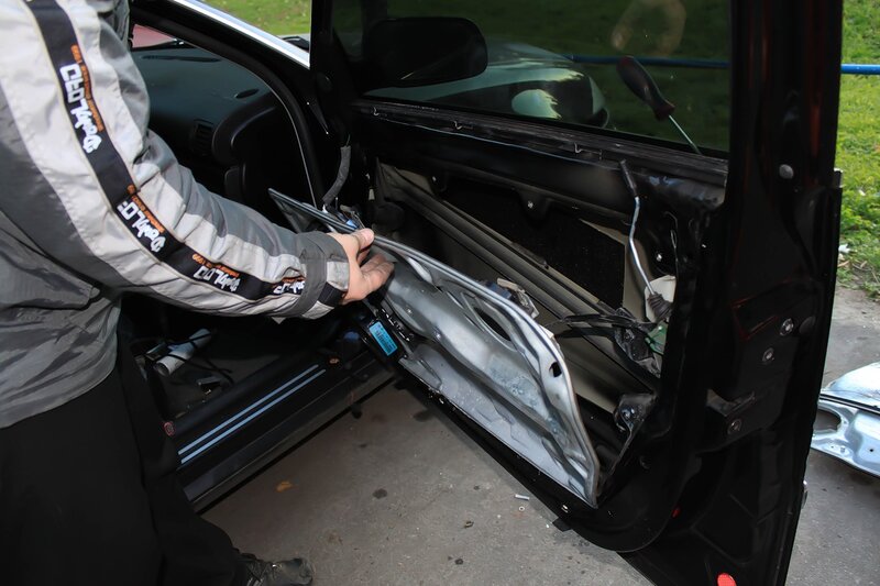

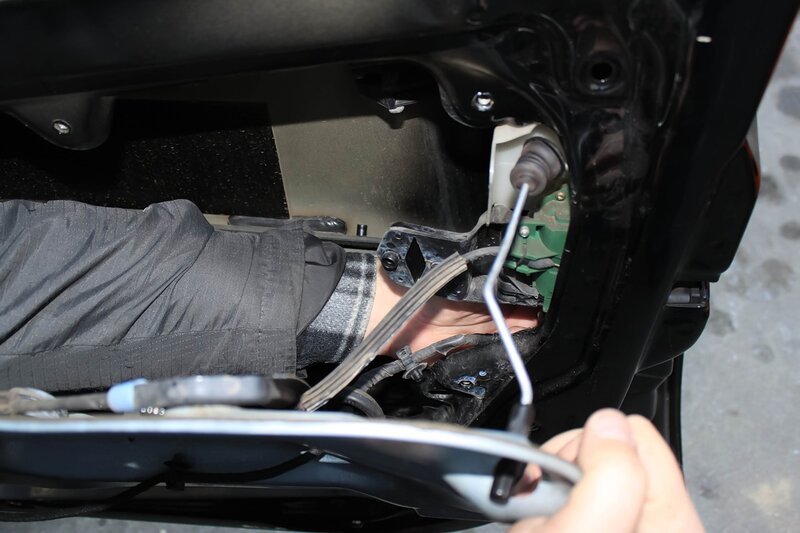

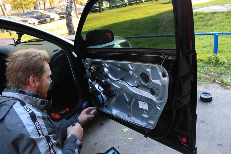

    И снимаем плиту. Но не сразу дергаем. Там еще есть пару проводов которые надо отсоединить..

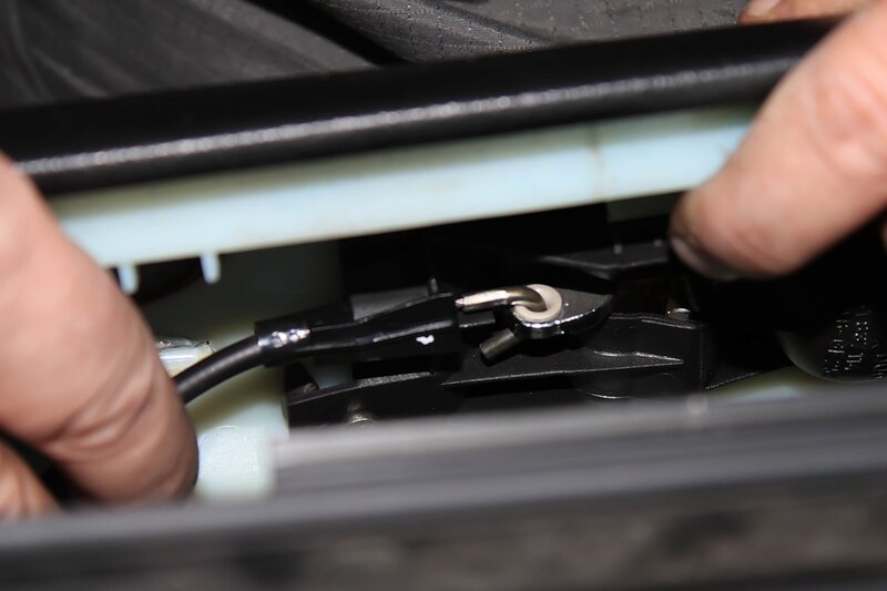

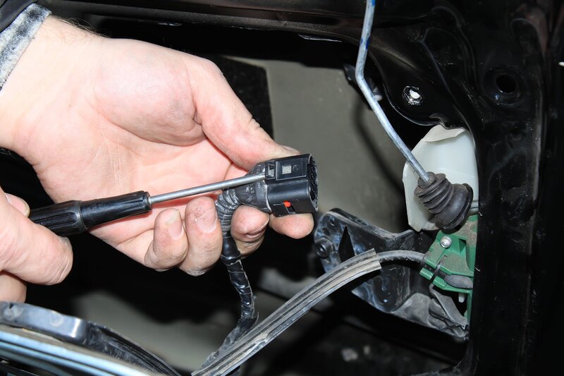

    Вот именно там крепится питание замка ,оч сложно было его отсоединить.
    Вот и он...
    Кое как его отсоединили. Пережав отверткой.

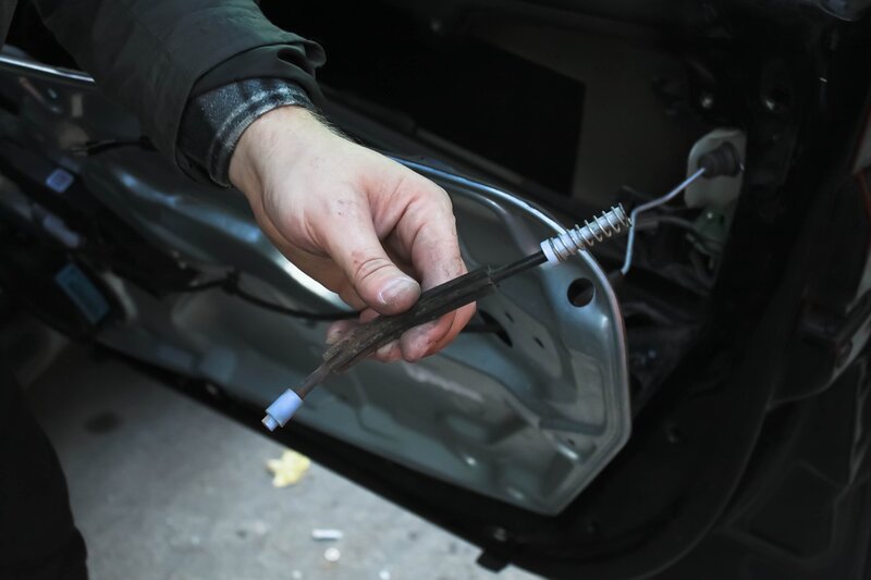

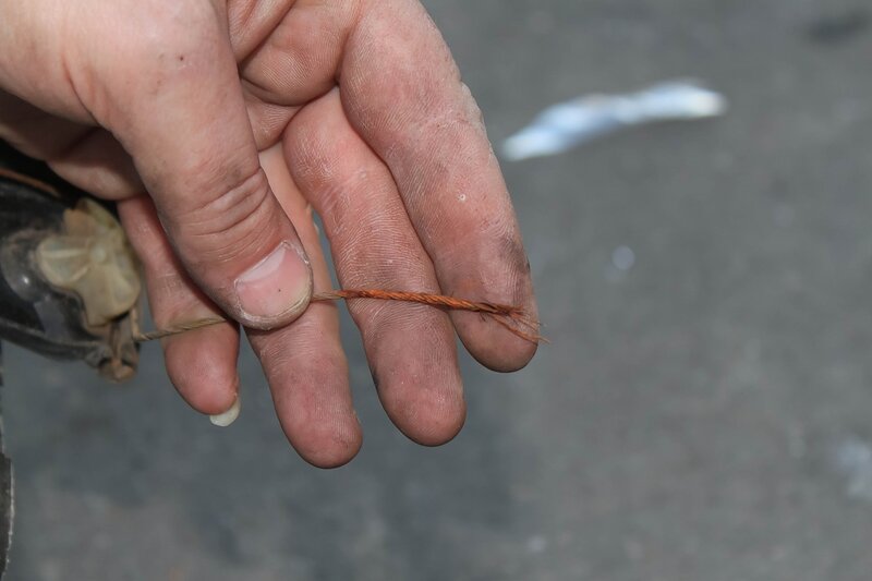

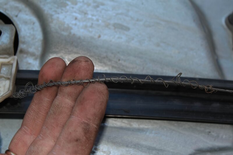

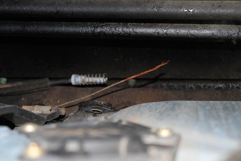

    А вот по какой причине у меня перестал работать подъемник

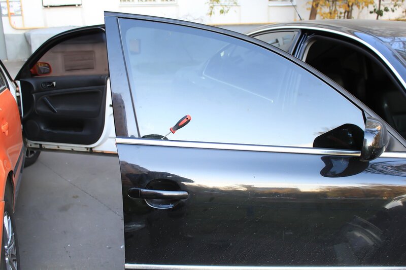

    А так мы закрепили стекло чтоб оно не провалилось. Так как оно было отсоединено от креплений

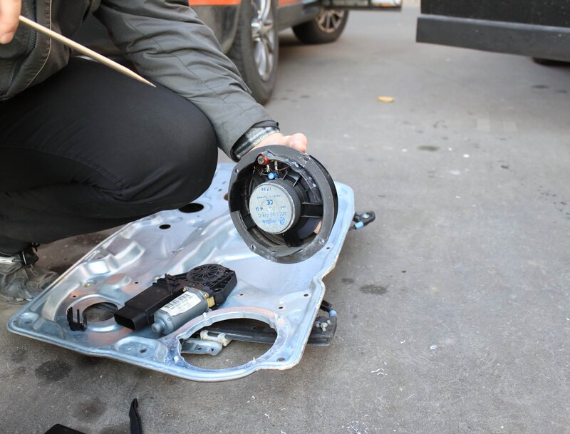

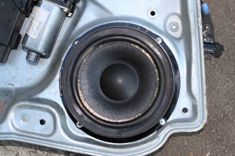

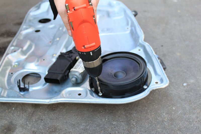

    И так этап снятия старой плиты окончен. Теперь берем новую и устанавливаем на место колонку из моей двери.
    Берем клепатель и клепаем колонку
    И так колонка готова и держится оч крепко)

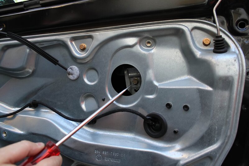

    Теперь ставим на место плиту.
    Просовываем шнур от ручки ПОД стеклоподъемником.
    Закручиваем все на свои места.

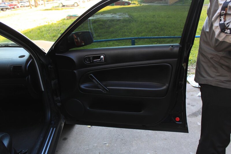

    Теперь одеваем обшивку и внимательно крепим крепление ручки. Ото у меня до этого оно небыло застегнуто на защелки.
    Закручиваем все на место...
    И понимаем что забыли поставить на место заглушики ))
    Снимаем все как в самом начале и ставим заглушки на место
    И вуаля. всё готово) Работает все как надо...
    Потому что по задумке разработчиков надо снимать плиту в сборе с замком двери, а потом уже отсоединять разъём.
    да но там чтоб снять вместе с замком то надо и ручку как то отстегивать или откусывать тросик...

    Смысл данной операции? если тросик порвался, то просто меняется механизм подъемника без плиты

    скажите молодой человек а как вы собираетесь анкерные клёпки, которыми крепится подъёмник к плите, переклёпывать и расскажите миру,пожалуйста, как и с каким усилием вы будете тросик натягивать???
    Посветите нас пожалуйста на этот счёт!!!!
    и сколько времени займёт сей процесс???
    оранжевым инструментом+сверло. Своему неделю назад поставил механизм без плиты.

    Позавчера проделывал такую же операцию, обнаружил помимо лопнувшего тросика еще и стертую шестеренку на самом моторчике. Можно ли ее заменить или покупать моторчик нужно?
