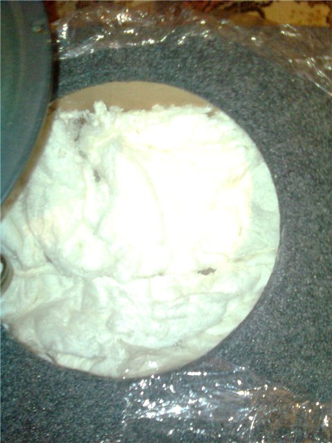

    я дома кучу ваты нашел)))) думаю пойдет

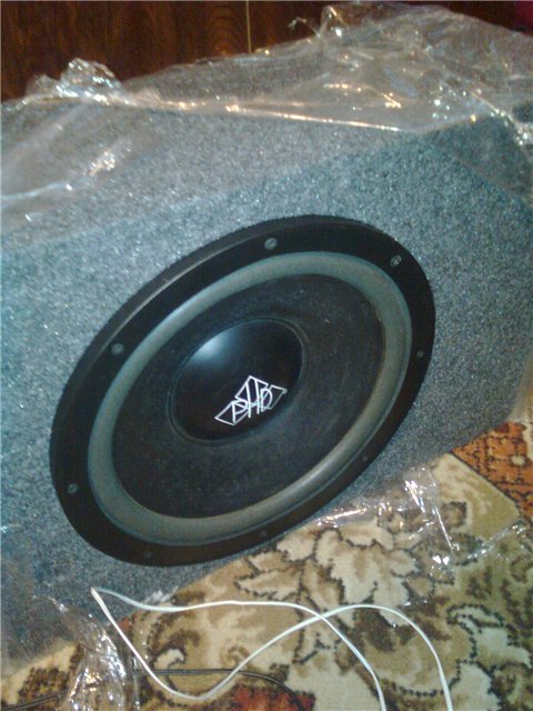

    вот собрал саб напихал немного ватты и решил попробывать подключил к домашнему кинотеатру, звук очень порадовал бас мягкий и очень мощный если будет так же и в машине играть то мне больше и не надо, вот думаю раз у меня есть еще один динамик можно домой такой же саб собрать))))

    solovei spb, ну вот видишь...Молодец! А ради интереса можешь попробовать вату или совсем убрать или добавить ее хотя бы до 2/3 объема, наверняка услышишь разницу. Если сделаешь - поделись, самому даже интересно стало.

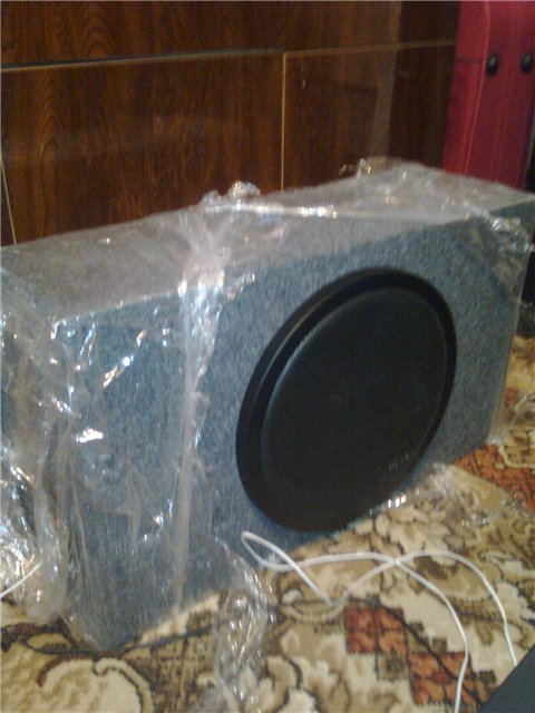

    А вот сетку нафиг убери На куда тебе эта жестянка? Если не хочешь чтобы диффузор был открытым, то на крайний случай тканью типа стреча это дело обтяни, а не железку металлическую эту ставить. ИМХО конечно.

    зато динамик не проткнеться а то в багажнике лопаты всякие))) просто был случай на восьмере проткнул динамик ))))на счет ватты попробую когда уже в машину поставлю

    Я бы сетку оставил бы - у него же басовый динамик, а не СЧ/ВЧ

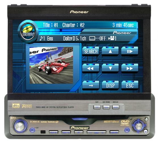

    , все собрал то быстро, но вот куча всяких не приятностей поджидала в начале саб не пел, я все начал проверять переставлять "тюльпаны" , оказалось в магнитоле надо было включить)))потом перестали колонки играть короче все напутал на усилке не много не понятно было куда какой канал, потом завел тачку появился фон, ну так так пионер у меня уже был сразу кинул массу от магнитолы и на тюльпан, все заиграло на старой магнитоле я пред сам впаял, а на этой не решился ее разбирать там дисплей все дела просто проводок припаял, теперь только на выключенной магнитоле тюльпаны буду переставлять))) появился еще вопрос как оказалось саб какой то мощный получился все время усилок отрубает на большой громкости при сильном бассе, dls тянет номально, но покрутив настройки вроде как добился что и басс стал нормальным и отрубаеться уже на уж очень большой громкости я на такой и не слушаю,ну да вот вопрос вот фото
    расскажите что каждая крутилка значит или на ухо все настраивать, и в магнитоле очень много всяких настроек что главнее магнитола пионер 7500 dvd вот такая ?? и еще вопрос на магнитоле один тюлпан на саб, а в усилок на любой канал можно??? и мостом ведь так???

    ну судя по ссылкам 4 ом, а на счет усилка хорошо переделаю на дащечку поставлю, провода проложил правильно у меня так просто уже было на другом пионере, а в магнитоле все на ноль в настройках эквалайзера??? там просто всякие герцы не могу понять что это значит меню кросовер вроде как там на каждый канал до 200 гц можно выставлять что это значит??

    на магнитоле всё в ноль.
