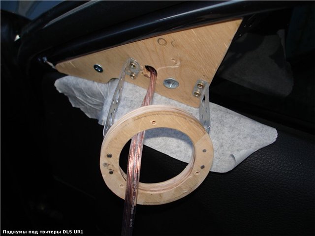

0ага именно так и сделаю, хотел сегодня начать но в гараже отрубили свет))) купил я этот усилок выглядет прикольно, и ящик под саб 36 литров не было взял 40 вот такой ))) правда он без дырки надо будет ее сделать))) а виброй надо внутри проклеить???и во внутрь что запихать? типа ваты надо?
и еще вопрос как сделать подиумы под пищалки в стандартном уголке?? вот есть пример
но вопрос когда все зальеться как его крепить то к двери???
06.12.2010, 23:47 #33
