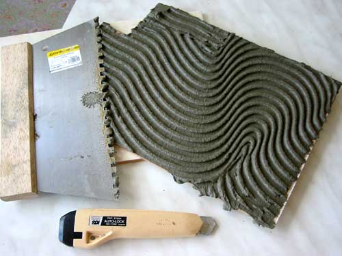

    Шпатель нужен зубчатый.
    Размер зуба -4 мм.
    Крестики для швов 2 мм пойдут. Главное ровно выложить первый ряд. Остальные пойдут легче.
