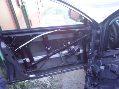

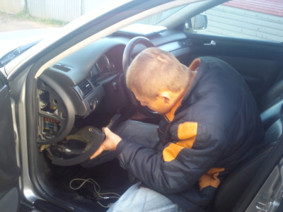

    Пол подняли: все сухо, провода на месте, никаких замечаний.
    Посмотрели провода под торпедой у водительского сидения, заодно вытащили диагностическую колодку (было не подобраться шнурком)
    Далее по плану дверь!!!

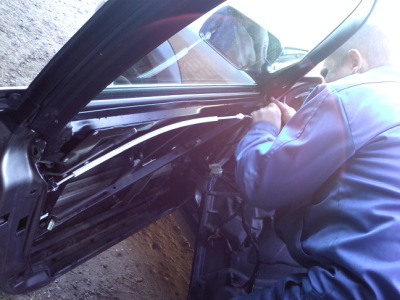

    разобрали
    провода все целы

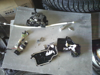

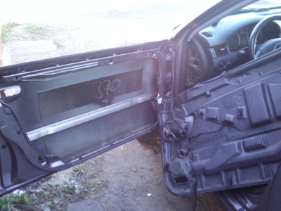

    Ну раз разобрали , а давай и замок разберем
    Сказано - Зделано
    посмотрели , пропаяли и все собрали в обратном порядке. Короче замок не при чем .

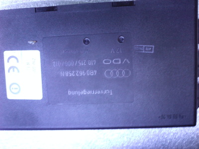

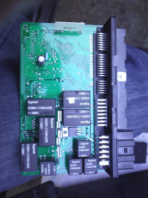

    Далее меня посетила мыслЯ (Хорошая мысля - приходит Апосля)
    вот оно - Чудо немецкого автопрома

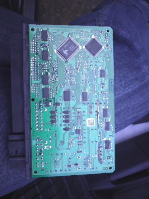

    и когда мы его вскрыли - обнаружилось САМОЕ неприятное:
    и вот !!!
    короче .ОПА дорожка сгорела и оч. сильно.
    15 минут возьни с паяльником, хотя пока он разогрелся прошло пол часа , горелости срезал, зачистил, восстановил контакты, еще все почистил, и собрали все на место.
    ииииииииииииииииииииииииииииииииииииии
    Паха отзвонился спустя 4 часа - полет нормальный .
