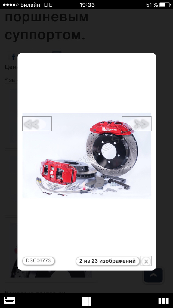

    Цитата Сообщение от w00doo Посмотреть сообщение
    че-то они тебе ценник космический нащитали
    тут выходит перед 365 с сохранением датчика износа колодок+перфорация насечки и волны по краю, 6-поршней серия ультимейт!!!
    зад 330 с сохранение механического ручника через суппорт+перфорация насечки и волны по краю, 4-поршня!
    как то так.
    и + еще работа и покраска в спец-цвет))))
    ты народ то не пугай такими цЫфрами, тут у людей машины дешевле стоят))))
    сам в шоке и валяюсь
    Цитата Сообщение от hosT Посмотреть сообщение
    Кстати. От кайена как раз тормозилки и ставь. На драйве есть отчетик с номерами и чертежами переходников
    не хочу с переходниками... колхоз!!! имхо!
    Цитата Сообщение от Alex26 Посмотреть сообщение
    кидал я автору темы ссылку на этот отчётик, он сказал тормоза от каена это колхоз!
    мое мнение не изменилось )))))
    можно и без переходников, но с кулаком от s4. вполне себе штатно
    3BG 2002 GLS 1.8T AWM Tiptronic EEN+AWX clutch FWD
    нее....
    А там комплект прям без переходников?
    да.
    все заказное под автомобиль. полтора месяца ждать.
    у них на сайте вся инфа есть.
    Конечно. Если у них нет готовых решений под данную платформу, они снимают размеры, разрабатывают решение и изготавливают компоненты. В индивидуальном порядке.
  10. #410

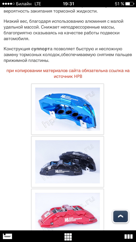

    Passat Аватар для hosT
    06.06.2009
    Россия, Монино
    1,022
    Получено: 58
    Вобщем посмотрел я на сайте ихнем... что я могу сказать. Только то что чудес действительно не бывает. А именно: переходники все же есть! То есть суппорт сам унифицированный, а вот под каждое авто под индивидуальный стоковый крепежь уже изготавливается адаптер.
    Первое фото, отверстия на некрашенном алюминие - для крепления адаптера.
    А вот и сами адаптеры виднеются, в нижнем правом углу.
    Отправлено с моего iPhone используя Tapatalk
    AEB swap ABZ 4.2 V8 (в процессе). http://www.drive2.ru/r/volkswagen/288230376151746234/
  12. #412
    06.06.2009
    Россия, Монино
    1,022
    Получено: 58
    А теперь чем эти адаптеры принципиально отличаются от кучи тех, что используют при установке тормозных машинок от других авто?
