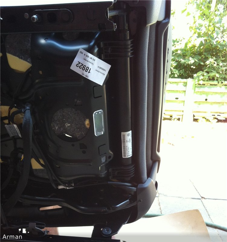

    Цитата Сообщение от Donis Посмотреть сообщение
    Номер фишек.
    они в гараже. посмотрю в понедельник.
    Еще раз от чего сиденья? Год, модель?
    Audi S3 2014г.в.
    Фишки стандартные
    да стандартные, я знаю.
    красный электрооборудование, зеленый подогрев, желтый подушка
    все верно, только с пассатам не подходят. я свои фишки тоже сфоткаю и тут выложу.
    Не понятно... На маленькой черной сколько проводов?? Два?
    один, я так понимаю он для подсветки диодной лампы в пространстве ног для заднего пассажира.
    он меня меньше всего волнует! )))) подушку мне и обогрев, а то зима не за горами....
    Passat Variant GLS 1.8T 2005г.в. АКПП, Кожа, Люк, R19, Eibach-стабилизатор, Koni-Sport, Eibach-пружины, Bi-Xenon, 200hp.
    Номер фишек.
    Так-с Подогрев от сиденья зеленая 4F0937731 ответная 4F0937741
    Электрика от сиденья 4F0937733B ответная 4F0937743B
    на подушку пока не нашел
    это не к чему. Скажи ты хочешь менять фишки на сидении или на машине? и еще нюанс, если собирешься заказывать новые они будут скорее всего просто черные.. по сему я бы на разборе лучше их купил
    Passat B5+ V8 340hp\420nm,
    Passat R36 Vr6 300hp/350nm
  3. #283
    Golf Аватар для Arman
    04.01.2010
    С Юга ...приехал.
    895
    Получено: 22
    Отправлено: 6
    Donis, глянь личку
  4. #284
    Touareg Аватар для Donis
    31.08.2011
    Петербург
    2,458
    Получено: 125
    Отправлено: 32
    4G0972783 вот
    Вот под черную пяти штекерную фишку 8R0973705
    Еще надо померить сопротивление датчика нагрева сиденья на новых это 1 и 2 пин зеленого разъема.
    На том же разъеме 3 пин (коричневый с белой полосой) "-", 4 пин (черный с лиловой) "+"
    По электрике 10 пиновый красный 4 пин (красный ) "+" , 5 пин (коричневый) "-" под это все предохранитель 10А
    пока так... черная фишка это управление подушками и выключатель замка ремня безопастности надо еще разбираться

    Продолжаем
    Тебе нужны фишки по 2 шт.
    1. 4F0937741 - под подогрев
    2. 4F0937743B - под электрику
    3. 4G0972783 - под подушку
    И пины под электрику для разъема 4F0937743B
    1. 000979020E - 0.5 мм.кв на 1.5
    2. 00979134Е - 1 мм.кв. на 2.8
    по одному комплекту (в каждом комплекте по пять проводов обжатых с обеих сторон)
    Далее:
    1. При снятой клемме с АКБ померить сопротивление подушки в спинке сидения (должно быть около 3 Ом) - померить на тех и других...забыл пины 1 и 2
    2. На зеленых фишках сиденья (пины 1 и 2) на обоих сиденьях идентично померить сопротивление термодатчика... на пассате должно быть порядка 10 кОМ
    Подключение электрики:
    с клеммы n75 (под болт обычная кольцевая клемма) - через пред 10А проводом 1мм2 тянем к блоку предохранителей - с преда тянем к сиденью к пину 4 разъема 4F0937743B. К этому же разъему от болта земли (кольцевая клемма в левой передней стойке) тянем 1мм2 к пину 5, и проводом 0.5 к пину 3. от 18 пина 23 контактного разъема БК 0.5 мм2 тянем у тому же разъему к пину 2.
    Подогрев
    если сопротивления термодатчиков будут эдентичны, но на до только перепиновать разъемы... тоже по подушкам, чуть позже
