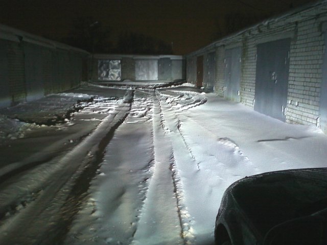

					добавил в отчетик фоток, пока кроме сотового не на что
На сотовый попробовал, но что то темно как то

					Фотки очень плохие, получился свет фонарика.
Найди место со стеной, отъедь от 10 до30 метров и пофоткай, ну и на дороге снежной пойдет (у кулера посмотри какие фотки)

Лучше пересними нормально, а эти удали. А то ещё кто нибудь подумает, что так в реале светят fx-r)))) Для съёмки подошёл бы хорошо видеорегистратор. Те, которые 720P и выше видео снимают

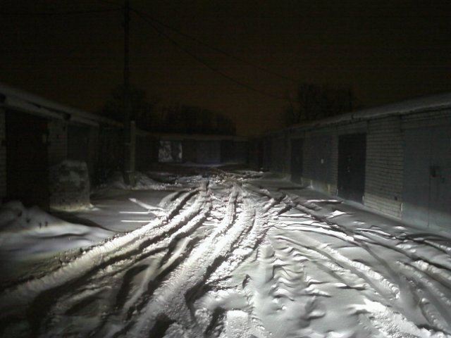

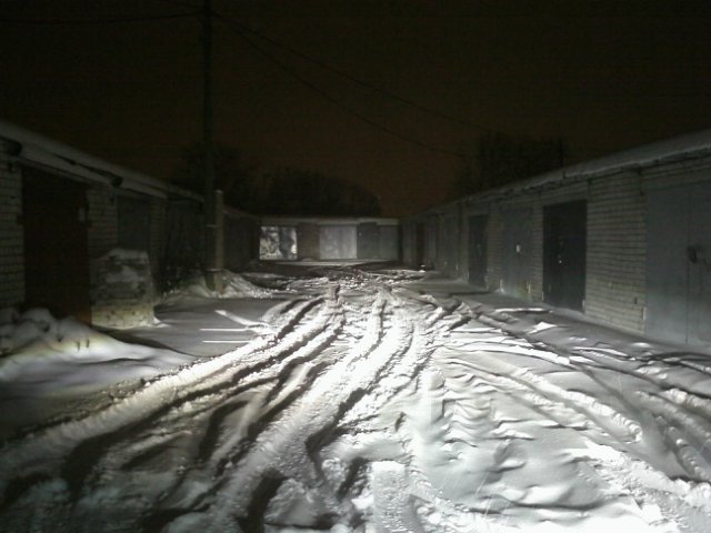

На днях удалось пофоткать наконец свой свет.
Автомобиль Audi A4 B5 рестайл, блокфара Valeo 2000 года, т.е родные (стекла средне царапанные).
Установлены моно галогеновые линзы Koito H7 от Grand Vitara 2009 года. c моддингом шторки.
Ксенон: лампы MaxLux 4300k 35w (лампам 8 мес, ежедневная эксплуатация), блоки 9-32v Artlight AX-2
Фото сделано на Panasonic DMC-TZ4 1\8s f\3.3 ISO 800

					Ты посмотри на стекло фары Рав4...оно в ноль мутное. Идитское сравнение. Линза без стекла и линза с мутном стекле. Само собой линза в мутном будет слепить, автор странный вообще-то.Хорошую заметку нашел
http://www.drive2.ru/users/f0x-spb/b...52148806/#post
Не слепит колхоз в линзе...не слепит и все.
Что-то не айс.![]()
