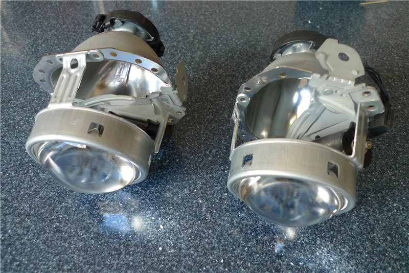

    Цитата Сообщение от MKS2007 Посмотреть сообщение
    Мой выбор только Хелла, причем матовая
    MKS2007,
    это вот такие?
  4. #244
    13.01.2013
    Москва СВАО
    78
    Получено: 6
    [b]BouS[/b] Да, именно матовая Хелла. Только нужно убедиться в Хелле! Реплика китайская в большом количестве в инете .... Смотрите на коричневый лак - отражатель и на соленоид шторки - маркировка Хелла. Кольцо тоже имеет отличия - у Хеллы маркировка должна быть и лепестки металические.
    есть Хелла под "крест" и кольцо - как на фото.
