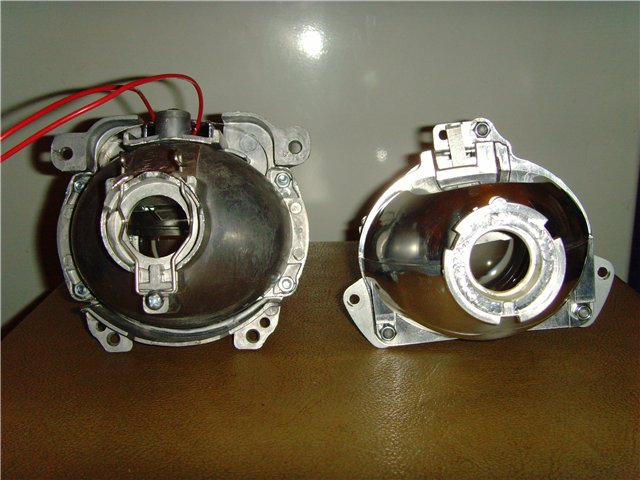

    Цитата Сообщение от ginsar Посмотреть сообщение
    А что это за Хелла Е55 ???
    http://www.youtube.com/watch?v=PAQBu...eature=related
Размер: 220.4 КбНазвание: DSC_0949-Copy.jpg
Размер: 64.6 КбНазвание: dim_Hella_classic.jpg
    Галоген взаимозаменяем бишкой, размеры и отверстия идентичны
    Я правильно понял? Hella E55 это тоже самое, что и вот это http://shop.bi-led-light.com/index.p...roducts_id=125 ?
  5. #185
    06.11.2011
    88
    Отправлено: 7
    Не совсем. По ссылке EVOX-R. Это следущее поколение билинз. Можно сказать, что EVOX-R доведённые до ума E55. Симбиоз Които и Хелла
    На hidplanet.com считают самыми крутыми по свету билинзами LEXUS RX350 Оригинал Koito. Но цена не очень радует. EVOX-R уступает билинзам LEXUS RX350 совсем немного при разнице в стоимости почти в два раза! Ну а если не заморачиваться то FX-R дёшего и сердито, как говорят.
  6. #186
    Россия, Санкт-Петербург, Гражданка
    691
    Нет. E55 это оригинал, а EVO реплика, крепежные отверстия могут уже не совпадать
  7. #187
    06.11.2011
    88
    Отправлено: 7
    С крепежом там всё путём. Вот пример установки в бмв http://www.bi-led-light.com/viewtopi...&t=2211#p23069

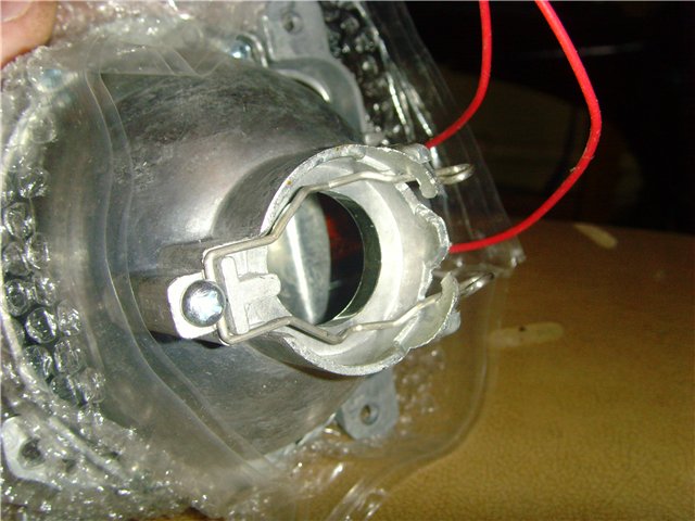

    Вот и мне пришла посылочка с китая с FX-R. Вопрос: как подключать "шторку" и как сделать чтобы габарит выключался при включении ближнего?
    Passat B5, 1999г., 1.8Т, ANB, АКПП
    Skoda Octavia L&K, 2002г., 1.8Т, AGU, МКПП
    Audi A5 Sportback, 2011г., 2.0Т quattro
  16. #196
    Phaeton Аватар для Михаил GE
    04.10.2006
    3,405
    Получено: 11
    на кой ля?
    к лампе дальнего

    Passat Аватар для Demon_37rus
    06.12.2007
    Россия, Москва
    1,286
    Получено: 24
    Отправлено: 5
    Цитата Сообщение от Михаил GE Посмотреть сообщение
    на кой ля?
    чтоб "не желтили"
    Эх, походу китайцы прислали линзы не с тем разъемом
    что за разъем?
    Отставить, ложная тревога Посмотрел отчет ladjak, там так же. Смутило отсутствие крепежного кольца.
    Ну а теперь паника от того что "не влезет"
    Линзы FX-R и Шкодовская. В Фаре места мало.
