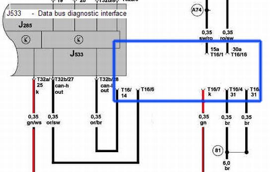

07.10.2010, 18:17 #31
0Для инфы...
Вот схема моего авто... диагностическая колодка. CAN с приборки подходит. На 14 и 6 контакт. Но это скорее всего "задел на будущее", так как по ним сигнал не идет, только с B6 задействованы.
А вот выходы с CAN-BUS SPAL ( поставил для вывода сигналов на пейджер)..
