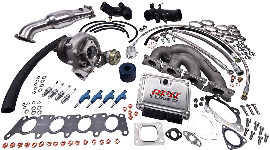

    APR
    Но ценнег будет космос

    Цитата Сообщение от FateSpb Посмотреть сообщение
    APR
    +1
    я тоже за APR!!!
