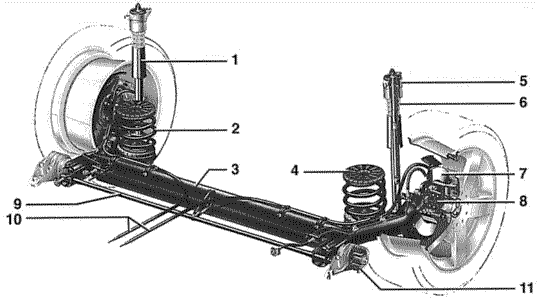

на пассате (передний привод) сзади полузависимая подвеска. стоит П-образная балка (называется "скручиваемая"), 2 амо и 2 пружины.
так вот расскажи мне, как тут в принципе может сбиться развал-сх? это невозможно в принципе.
вот задняя подвеска переднеприводного пассата. скручиваемая балка под № 3
а ну покажи наглядно, каким макаром развал-схождение тут делать?

Вот на схеме под №11 мне вот это нужно поменять. Я балку откручивать не буду.
| Получено: 1,474 Отправлено: 786 |
Юрий_, см. рисунок. какой сайлент меняешь? № 11? (хотя других то и нет)
ты чего?какой
поставил сайлент на место, опустил машину (дал нагрузку) и затянул. все.

Юрий_, тогда просто меняй и не заморачивайся.
РАЗВАЛ-СХОЖДЕНИЕ делается только на НЕЗАВИСИМОЙ ПОДВЕСКЕ

JohnyB5, Сайлент сейчас идёт в сборе с силюминовым кронштейном, поэтому снимается кронштейн. В кронштейне овалы(куда болты вставляется), поэтому его можно двигать.
