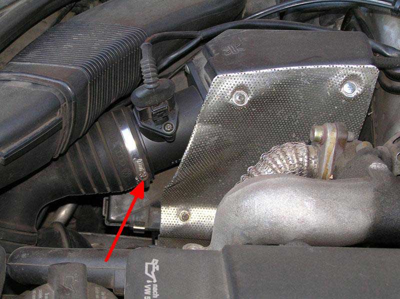

    Хочу рассказать свою историю. Случилась на этой неделе.
    Начали плавать обороты на D, когда стоишь и когда не жмешь на газ, а едешь на 1 передаче сам. Думал, доеду домой - пройдет (до этого такое один раз появилось буквально на полчаса). Но на следующий день сразу же с утра началось, и так до вечера. Приехал в итоге к дому, поднял капот - обнаружил две вещи:
    1) Две части черного пластикового (как его назвать? воздуховода?) в левом верхнем углу оказалось не прочно были соединены или из-за вибрации двигателя просто выскочили друг из друга - думаю, что в итоге захватывался недостоточный поток воздуха.
    2) Над красной стрелкой чуть выше - датчик с проводом. Я когда стал его осматривать, мне показалось, что у меня перегнулся провод в том месте, где он крепится к датчику. Я его перегнул в другую сторону, и зафиксировал так.
    После этого - все прошло и я уже 3 дня езжу без проблем.
    Какие выводы я для себя сделал?:
    Большинство описанных проблем в виде плавающих оборотов на позиции D возникают по причине износа провода в месте крепления к датчику. Большинство фотографий в интернете подкапотного пространства B5 наглядно демонстрируют откровенно прижатый чем-нибудь или перетертый этот провод.
    Не знаю, может знатоки сейчас найдут, к чему в моей истории можно придраться, но у меня было все именно так.
