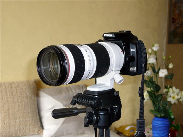

    Поверь, даже с дыркой 4 и без стаба и так народ косится будь здоров! плюс штативное кольцо
    Это еще с 400Д.
