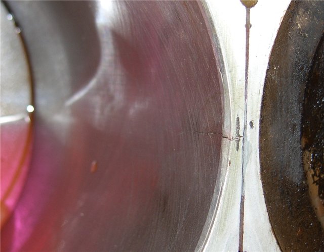

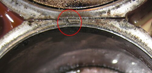

А теперь о грустном(((( Трещина в блоке см. фото, даже гильза отошла, как мы её пропустили????
Далее будем снимать блок, вести к сварщикам (есть контора ребята там блоки варят) и они уже скажут ремонтопригоден или нет. Завтра, после завтра отпешусь.

было фото трещины как раз в этом месте, ПАН ДИМАН давал, это болезнь и трещина вроде кажется на 10-15 мм.

Твой мотор уже снимали и ремонтировали.В данном блоке оригинальная чугуння гильза залита.а стоит обычная гильза с нижним упором.Большая ошибка для такого блока.Как уже написали трещина будет на глубину канала.Примерно 15мм.
Подумай обо всем и сразу.Тебе придется перегильзовать весь блок.как только заварят трещину в этом горшке, отойдет в соседнемустановишь гильзу в него элипс будет в соседних цилиндрах.Помочь тебе могу.но я в субботу улечу на неделю.
ПРи гильзовке скажи чтобы изготовили гильзы новые с верхним буртом.Бурты пусть сделают прям до канала.Но так как в Твери на сколько я знаю нет специалистов яб не торопился. и подождал бы недельку.![]()

Rvs2, Новый блок алюминиевый.Внутри есть чугунные гильзы.Они заливаются на заводе.По наружнему диаметру они гофрированные.ее вытащить невозможно.Вокруг гильзы алюминий и с верху и с низу.
трещина на глубину канала.
надо посмотреть еще не жигулевская ли гильза стоитНа подробности нет времени.пардоньте.На фото блок после расточки и преборки проехал от москвы до Дмирова.обратно на эвакуаторе.Именно эти блоки я не рекомендую точить в ремонт.тока гильзовать.

Блок приговорили и скали что неремонтопригоден. Мне самому не хочется столько вкладывать, ради реанимации. Может лучше уж блок поменять, ведь делаю не на продажу. Тверь маленький город,от разборок толку нет,да и спецов я думаю маловато. Буду благодарен если подкините телефончики Московских разборок......пожалуй наилучшем вариантом будет заменить блок. Хотелось бы узнать как операция по замене блока проходит документально,наверника кто-то сталкивался,подскажите.

В этой теме все моторы не ремонтнопригодные
https://passatworld.ru/showthread.ph...BE%D1%80%D1%8B
По блоку я бы на него взглянул.Дальше подумал бы что можно предпринять.
ориентир такой
Хонингование блока 3280
Гильзовка блока 8820
Гильзы от 1000р/шт при хорошем раскладе стандатртная. до 1600 изготовленная. По гильзам точно решить можно только взглянув на блок ( скорее всего вырезать ее)
