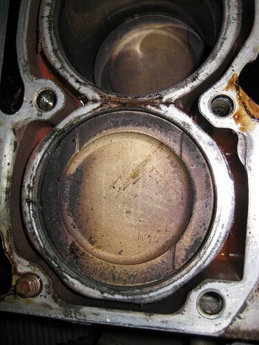

То что в мой движок лазили по фоткам видно. Вот только что за го...ны это были???!!! Головку болта они сломали и он не затянут был (руками остатки выкрутил), сегодня при очистки заметил что и одну из направляющих (а всего их две около 1 и 4 целиндров) тоже снесли. Так вот болта не хватало у 1 целиндра, направляющей у 4. Сечи 1 и 2 были залиты. Вообщем текло и в 4 (наверно прокладка криво встала без напрявляющей) и в 1 и во 2 там болта нет. Теперь ломаю голову что с напраляющей делать? На вид она сломана была почти что по уровню с поверхность блока целиндров и еле еле торчала,подумал может вынется......и вынулась вот только не направляющую а эмитатор из ДЕРЕВА, кусок карандаша! Ломаю голову что мне туда вставить иначе прокладка не ровно ляжет...упадобится криворуким мастера и попку от карандаша поставить?![]()
| Получено: 57 Отправлено: 44 |
Направляющие сам не выкручивал, но скорее всего, да и уверен в этом, что это просто шпилька. Попробуй выкрутить, и найти в метизах что-то похожее.
Думаю сломали, потому что использовали старые болты.

Кстати на этой фотке внизу слева виден обломанный болт![]()

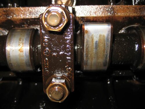

Направляющие клапанов не менял, дже не знаю что это (гидрики что ли?) Посколько разбираю первы раз и устройство тоже вижу впервые то и выработку установить не могу. Если что вот фото:
Юрий1561, прошу прощениеты же не мне писал! Во я промоху дал. Соооооории!

Кстати у меня пробег был 182 когда поменял прокладку,но у меня меньше было рыжей выроботки,зато уголки сильнее побиты чем у тебя.
