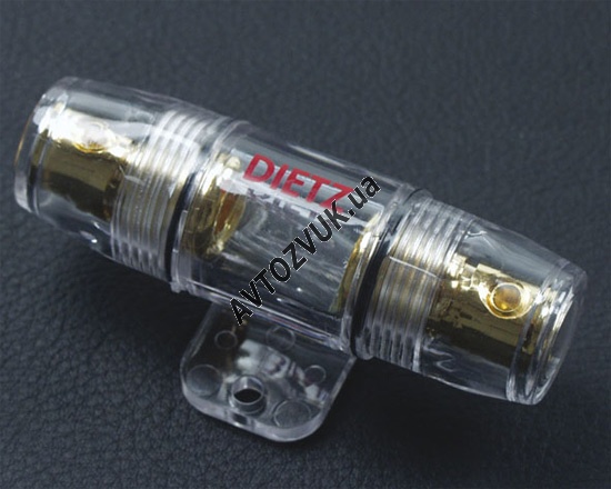

Вчера поменял тройник. В старом развалилась внутренняя стенка и , видимо, подтекала под прокладку.
Не обошлось без приключения - начал ставить новый, несколько туговато стал закручиваться болт. В итоге скрутилась головка болта.. С непонятным везением и какой-то матери удалось выкрутить остатки обратно.*
. С новым болтом поставил тройник. Залил воды - течёт из соединения - плохая прокладка в прямом соединении. Спасли два резиновых кольца уплотнения от колбы предохранителя усилителя.
И крышку новую поставил.
Уровень в норме.*![]()
