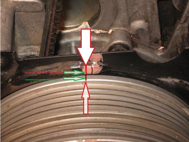

    Я выстовлял без пошней, только по меткам.
    Там на щитке коленвала (чёрная жестянка снизу, которая закрывает ремень ГРМ) метка есть, совподает с двойным шкивом коленвала (оцинкованый такой, на штамповку похож).
    На распредвале метка на пластмаске.
    Всё соберёшь прокрути 2 раза за коленвал. (что бы убедится что всё норм)

    Юрий1561, у меня бампер не снят, не могу я видеть метки на кол вале

    Я тоже не снимал, в двоём надо один крутит за КВ снизу, другой смотрит за меткой и командует .
    Совместил метки, накидывай ремень.

    Юрий1561, привет, а что можно увидеть метку на КВ, да надо будет извращаться

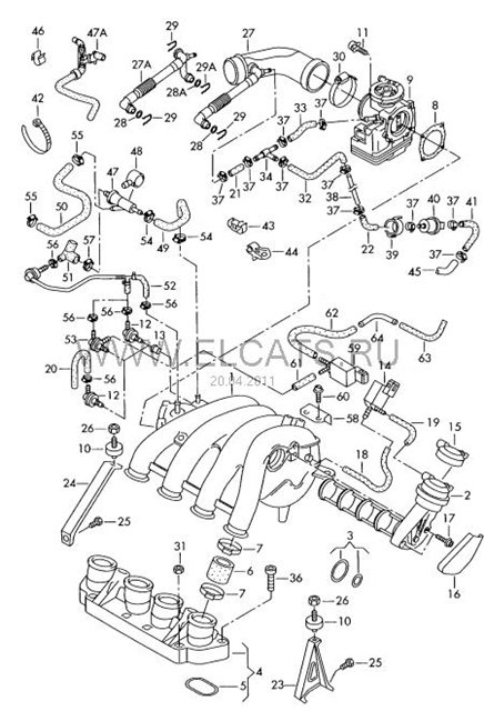

    Всем привет, парни помогите, собрал машину а про этот штуцер у дроссельной заслонке остался пустой[ATTACH][/ATTACH]

  7. #367
    29.08.2009
    Россия, Волгоград
    817
    Получено: 28
    Отправлено: 55
