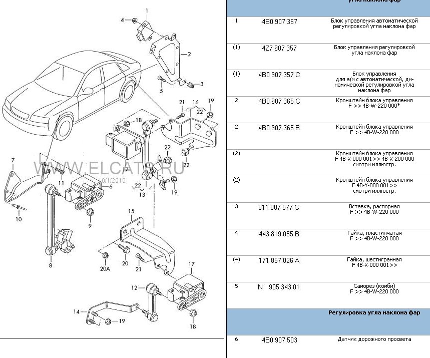

    вот датчик, позиция №6

    Вообще то их два. Один спереди, второй сзади. На рисунке №6 и 17 соответсвенно. При выходе из строя автокорректор опускает фары в самое нижнее положение. Однако на яркость это никоим образом не влияет. Да и чтоб ксеннон стал резко светить тускнее - впервые слышу. Возможно последнее вам просто показалось по причине того, что фары стали светить "под бампер".
