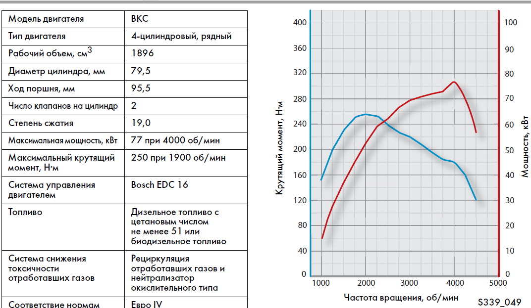

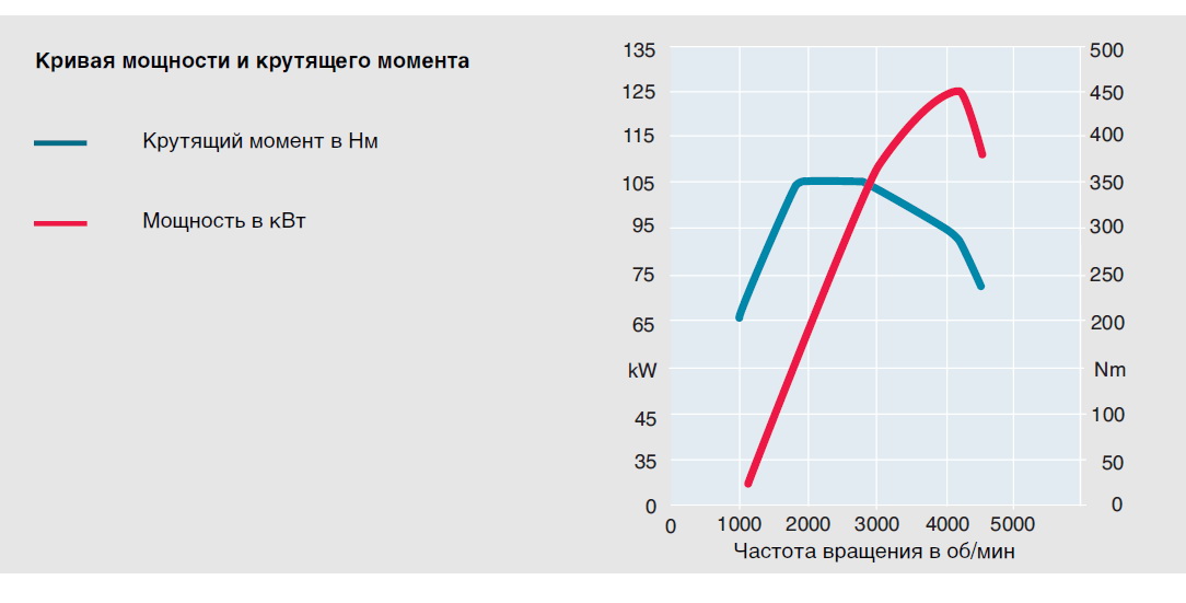

  10. #70
    Вась, держи
    BMP
    BKC

    COOLLER, спасибо, Вань!
