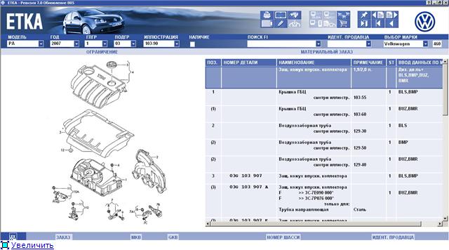

    Цитата Сообщение от Fast Посмотреть сообщение
    Сходишь посмотришь или сам удивился? Но не уверен точно.
    Вот мой BKP
    А вот кстит картинко из книжки
    Сравни все сходится.

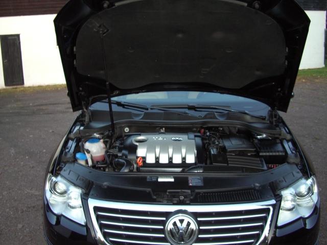

    Fast, Смотри сюда,
    BMP мотор
    BKP мотор

    Вот мой BKP
    Спасибо.
    Так из этой же книжки и картинка клапанной крышки... Но маслозаливная горловина-то не слева.
    Fast, Смотри сюда,
    ЕТКе верю, под руками нету, дома на буке. Но опять не сходится. И с 1,9 в особенности.
    Я так понимаю ждем владельца BMP для полной ясности?

    Тебе фотку выложить BMP мотора и фотку сервисной книги?
    Фоткал недавно вот...
    Нижняя левая фото! это BKP (он без фильтра идет.)

    Да, это помытый мой BMP
  8. #28
    10.11.2008
    Россия, Дмитров
    135
    первое фото BMP

    Теперь-то уже понятно...
