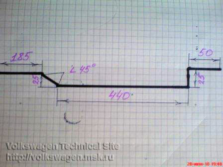

    Всем привет, поломал защиту(пластиковую) двигателя, если такие кто сам делал из листа 2мм

    Вот буквально несколько дней назад видел на соседнем сайте. Найду - выложу. С размерами и т.п. А вообще, возьми пару газет, приложи и вырежь.

    Спасибо за совет. Буду очень признателен. с газетами думаю не получиться, старый поддон разлетелся на 5 частей и некоторые на дороге и остались

    в общем вам сюда надо сходить: http://volkswagen.msk.ru/forum/index...owtopic=141423

    как я посмотрел, алюминий заменю листом Ст3 2мм который я найду бесплатно, ну а в остальном болгарка и руки у меня есть (да забыл, батя у меня спец на все руки, а я так на подхвате)

    На фото же установлен на В5, какие еще сомнения то? перемеряй линейкой для пущей важности

    seregik79, На настоящем есть еще уши для крепления к защите передних колесных ниш - так что можешь еще докумекать...
    если остались края от родной - можно их прикрутить)))

    По умолчанию Вот зацените, завтра поставлю!

    По умолчанию Всем привет, вот так будет попонятнее!

    seregik79, Как защита? так и не описался на что по советуешь обратить внимание?

    Да отлично Если все по размером , очень классное решение

    толщину металла я бы увеличил, у меня 2мм алюминий, тут надо бы 4мм и на коробку тоже надо установить

    Добрый день.Зачем 4мм -3мм вполне достаточно.Я езжу и не переживаю.Дороги у нас перестали чистить совсем.Я доволен.У тебя простой Al ?

    Всем привет, спустя год, могу сказать следующее:
    1.Защита вся в заклепках, места крепежей ломаются(дюраль хрупкая вещь)
    2. толщина 2мм из д/алюминия это мало. Лист Ст3 1,5-2мм или алюминий 3мм
    Размеры все четкие
    Заменил на ст3 1,5мм. полет нормальный!!!!!!!!!
