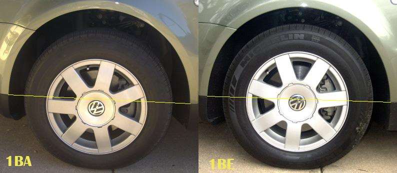

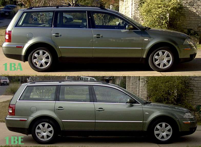

0У тебя будет даже не 1BE !!! А еще ниже! У тебя вес на 200 кг больше, и пружины просядут больше, чем на том авто, откуда возьмешь. Если 1BA это 150 мм (просвет), 1BE 130 мм, то ИМХО у тебя с такими пружинами будет 110мм.
Вот фото, визуальное сравнение 1 BA и 1BE (передняя подвеска). У тебя будет еще ниже.
Смотри и прикидывай!
