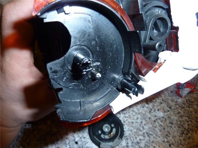

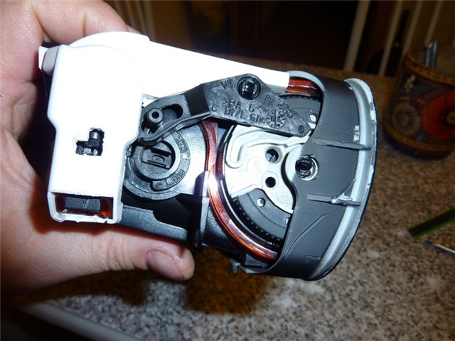

    Перестали закываться жалюзи. Выкавыриваем аккуратно отверткой воздуховод. Тем кто не знает,
    акуратней с покрытием самого воздуховода. Само гнездо мягкое и эластичное. Вмятины самисабой
    востанавливаются.
    Разбираем. Видим вот такую неисправность. Пластмассовый штырёк на котором должна находиться латунная шестерёнка обломан.

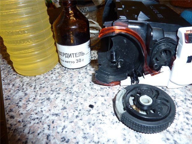

    Берём гвоздь нужной тошины, эпоксидный клей, нож.
    Выравниваем место где стоял штырёк, сверлим отверстие (дырку), вставляем обрезаный обработанный
    по размерам гвоздь. Не забываем макнуть в бакситку. Ждем пару часоов.

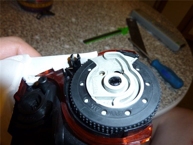

    Обрабатываем напильником и собираем в обратной последовательности. Самое трудное найти положение при котором жалюзи закрываются правильно.
    Вот и всё.
