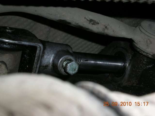

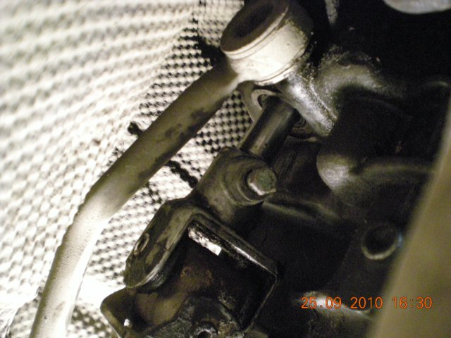

    Лезем под машину и вот что видим
    При более тщательном осмотре обнаружился задир на штоке , его позже долго и нудно выводил шкурками , первая чуть покрупнее , вторая нулевка .
    Откручиваем болтик с головкой на 10 и разъединяем узел .
    Пробиваем шилом или отверткой сальник , вкручиваем не много саморез и вытягиваем его пассатижами .
    Запрессовываем новый сальник . Я использовал свечной ключ вытащив из него резинку , по размеру подошел отлично .
    И собираем . Болтик входит в специальное отверстие и регулировки не требуются .
