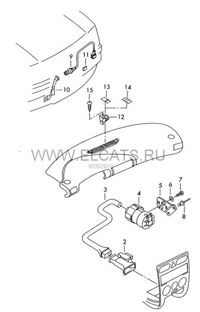

    пару дней назад заметил болтающийся контакт справа( если стоять лицом к авто), длинна небольшая, куда воткнуть ума не приложу! помогите разобраться!!!

    это датчик наружного воздуха ставится перед радиатором там для него есть место

    А с какой стороны? обсмотрел всё, и можно если есть картинку хоть, как там всё выглядит? А если оставить так как есть, что можно ожидать? на что влияет? СПС

    Со стороны переда авто решётку снимай и увидишь, не на что не влияет,просто температура может врать немного,на панели которая показывает.

    выводи его куда нибудь вперед. у меня нет спереди места под этот датчик, я его к телевизору под фару вставил, в дырку под омыватели фар)))... работает прекрасно, не врет

    спасибки, попробую!

    Датчик показывает температуру за бортом (т.е. t набегающего потока) №9, №10 кронштейн на котором стоит. Я свой поставил перед кулером, мне так кажется разницы нет - в мануале написано, что все равно правильно начинает давать показания через 2-3 минуты
