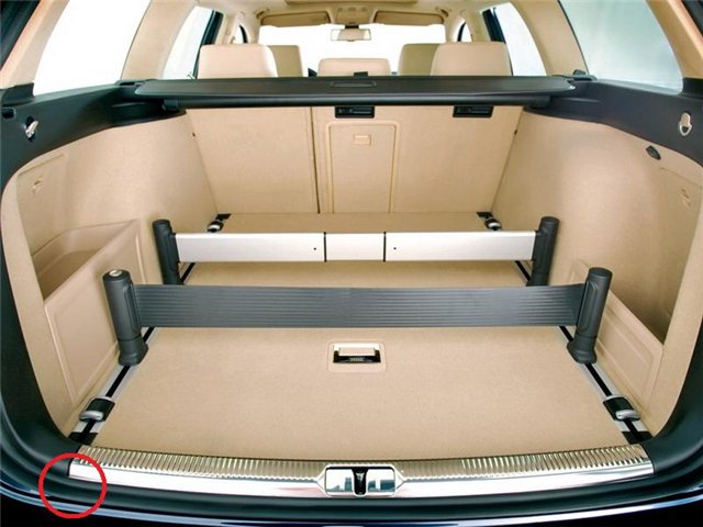

    У меня тоже течет, в левый. Но я нашел путь воды - она сочится тут:
    Стекает по желобу, потом проникает в багажник и в нишу)))
