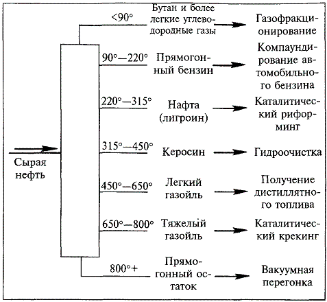

    вот поэтому я и хочу чуть объяснить технологию, как именно это (топливо) делаем.
    я не буду описывать процесс переработки нефти (как прямой так и вторичной), это описано множеством статей и даже простыми картинками, мол возьмите бочку - налете нефти и грейте пока все не улетит. по-сути это правда, но очень однобокая правда.
    примерно это выглядит так:
    поэтому перейду к сути, именно к бензину:
