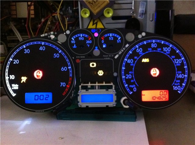

    Продолжаем эпопею.
    Пришли красные светодиоды. Разобрал свою приборку (929) и... разводка оказалась другая. Но как и предпологал резистора на жёлтый светодиод не было, припаял. А вот с 18 контакта на микросхему всё приходит, т.е. резистор стоит. Перепаял диоды и инвертировал подсветку одометра и часов. Белые не до конца перепаял, пока показывать не буду. Вставил приборку обратно. Блин выходит всё та же ошибка по датчику уровня масла. Вообщем надо ковырять прошивку на предмет корректно обнаружения датчика. Сейчас вся надежда на autopilot`а. Хелп.
    Как получилась пересветка, видно на фото.

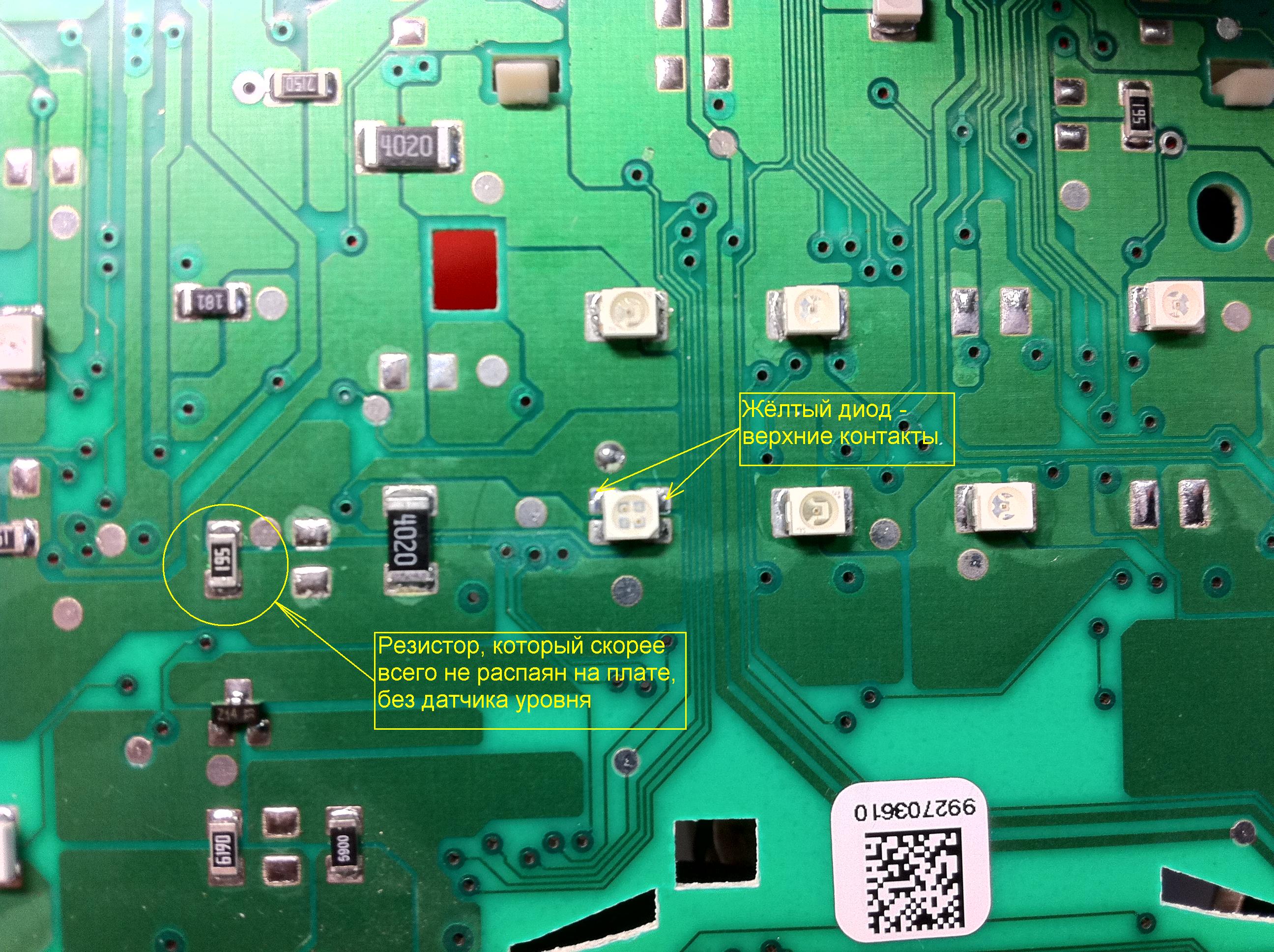

  20. #40
    06.03.2007
    2,144
    Получено: 146
    Отправлено: 16
    Ты вроде собирался снимать приборки. Может посмотришь по элементам ?
    Сфоткал пару приборок. На фотках отметил элементы относящиеся к датчику уровня.
    3В0920806 - бензин, без БК
    18-я ножка зеленого разьема + сопротивление:
    Сопротивление перед входом в контроллер:
    Конденсатор на входе контроллера:
    3В0920847E - дизель, с большим БК
    По фоткам видно, что процессоры разные, но сигнал с датчика уровня приходит на одну и ту-же ногу.
    На 847-й есть дорожка от процессора к не распаянному элементу, фоткать не стал.
