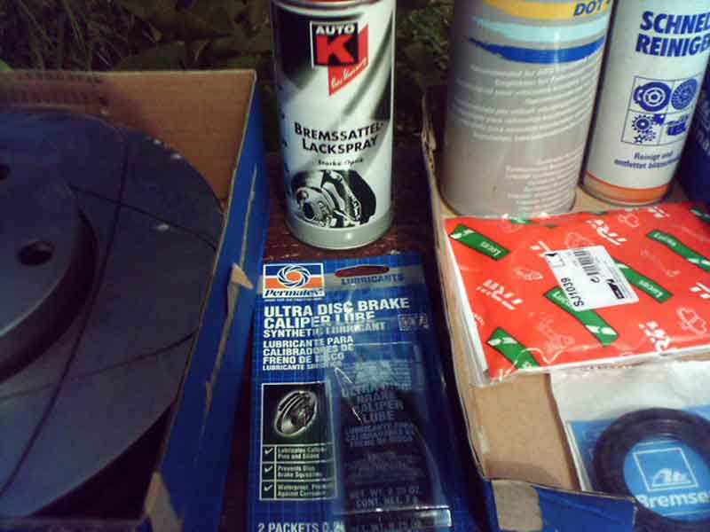

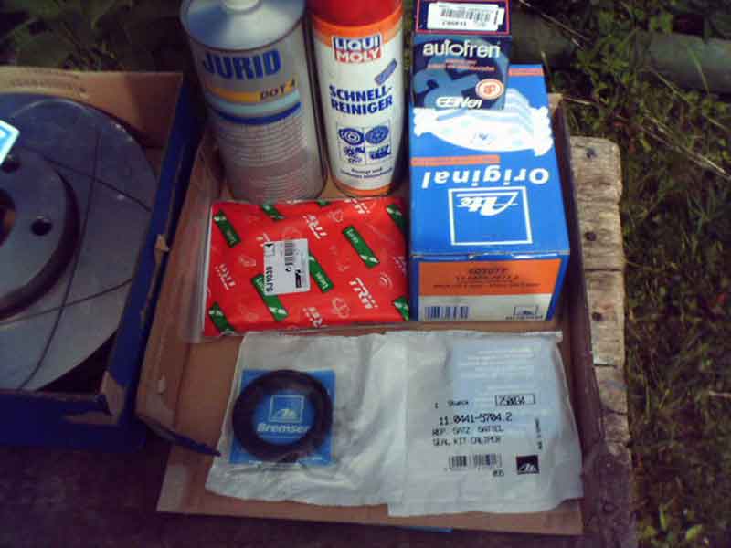

Запчасти и материалы.

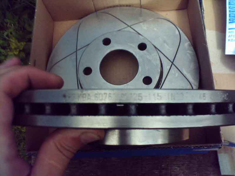

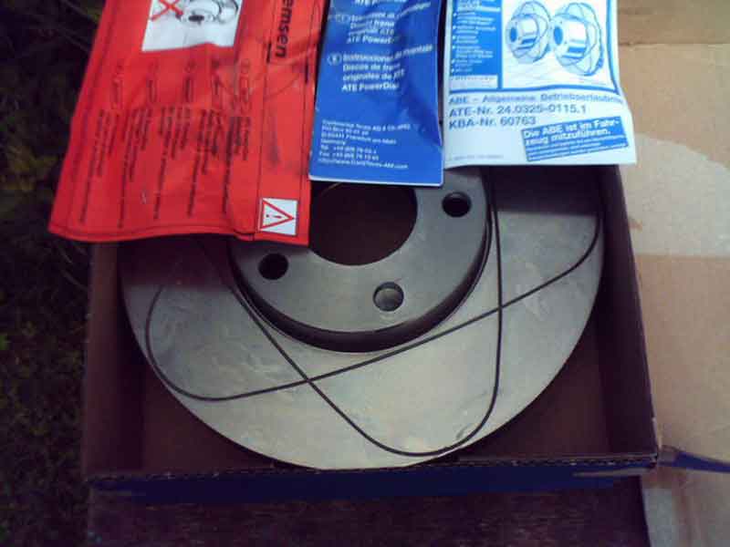

1. Тормозные диски ATE с фрезеровкой. Код 24.0325-0115.1
2. Тормозные колодки ATE. Код 13.0460-7077.2
3. Ремкоплект суппорта переднего ATE. Код 11.0441-5704.2 – 2 шт.
4. Ремкоплект суппорта заднего Lucas-TRW. Код SJ1039 – 1 шт. (в комплекте 2 манжеты и 2 пыльника).
5. Тормозная жидкость Jurid 1 л.
6. Краска для суппортов AutoK 400 ml.
7. Смазка направляющих дисковых тормозов Permalex. 7g.
8. Универсальный очиститель-обезжириватель Liqui Moli.

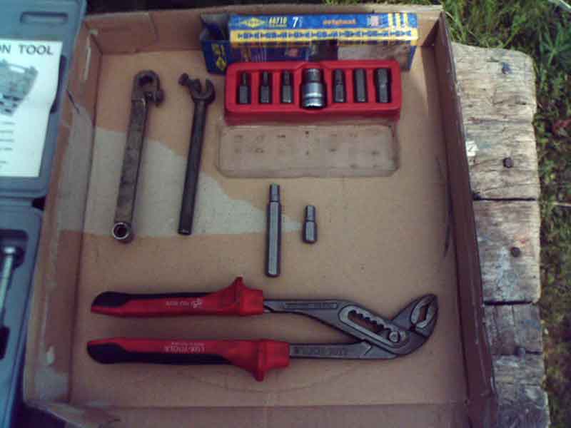

Инструмент.
1. Компрессор для накачки колес (для прокачки и выталкивания суппортов).

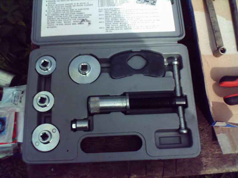

2. Набор для утапливания суппортов (для сборки суппортов). Спасибо, Lucky3D, за предоставленный набор.
3. Шестигранник «на 7» силовой (для откручивания направляющих передних тормозов). Проверьте! Они почему-то есть, не во всех наборах.
4. Шестигранник «на 8» силовой (для откручивания скоб задних тормозов).
5. Разрезной накидной ключ «на 11» (для отвинчивания тормозных трубок и штуцеров).
6. Рожковый ключ «на 11» (для прокачки).
7. Рожковый ключ «на 15» (для удержания направляющих задних тормозов)
8. Плоская отвертка (для снятия пружин передних тормозов и пластин ручного тормрза).
9. Молоток (универсальный инструмент).
10. Головка на «17» (для откручивания скоб передних тормозов).
11. Головка «на 13» (для откручивания задних тормозных шлангов и направляющих задних тормозов).
12. Головка «на 12».
13. Головка «на 10».
14. Монтировка или массивная плоская отвертка.
15. 2 или 4 хорошие подставки под автомобиль (для того, чтобы вывесить машину, или хотя бы одну ось без колес). У меня, к сожалению, не было, что сильно затруднило проведение работ.
16. Крючки из стальной проволоки (для подвешивания суппортов).
17. Щетка по металлу (для очистки).
18. Шкурка грубая.
19. Кусочек пластиковой трубки наружного диаметра 9 мм, внутреннего 8 мм.

Передние тормоза. Замена дисков.
Вывешиваем передние колеса и снимаем их. Если вы собираетесь снимать суппорта, то заранее ослабьте штуцер для прокачки и тормозную трубку разрезным ключом на 11, а также отверните кронштейн, крепящий тормозную трубку и провод датчика АБС. Вытаскиваем провод датчика АБС из кронштейна. Монтировкой качаем суппорт, так, чтобы колодки немного отпустили диск. Вынимаем 2 пластиковых заглушки с тыльной части суппорта. В появившиеся отверстия, вставляем шестигранник «на 7» и выкручиваем направляющие. Снимаем суппорт с диска и вешаем на крючке на пружину. Головкой «на 17» откручиваем тормозную скобу и снимаем ее. Снимаем тормозной диск.
Щеткой по металлу очищаем посадочное место на ступице от грязи и ржавчины. Щеткой по металлу очищаем скобу от грязи и ржавчины. Шкуркой, или даже напильником зачищаем поверхности на скобе, по которым должна перемещаться колодка, до белого металла, но без фанатизма, чтобы не было сильного изменения размеров. Смотрим в инструкцию к дискам, и пытаемся понять надо их перед установкой отчищать, или нет. Мои диски были покрыты какой-то липкостью, но инструкция убеждала, что это антикоррозийное покрытие, и его смывать не надо. Я и не стал. Если вы не планируете менять манжеты и пыльники, или снимать суппорта, то можете переходить к описанию сборки.

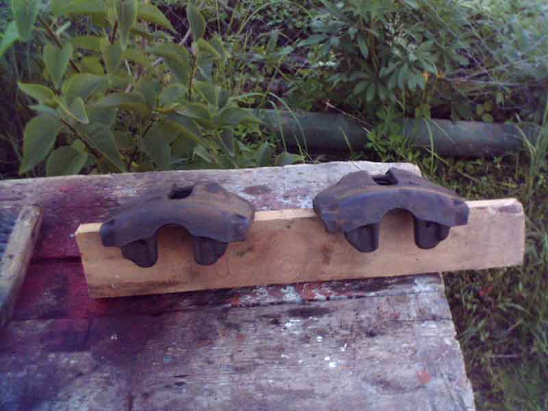

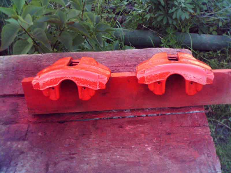

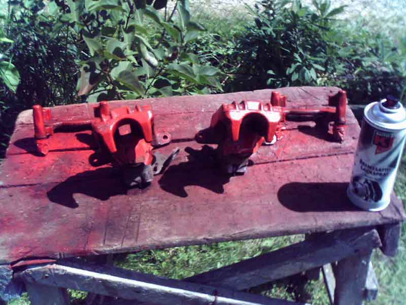

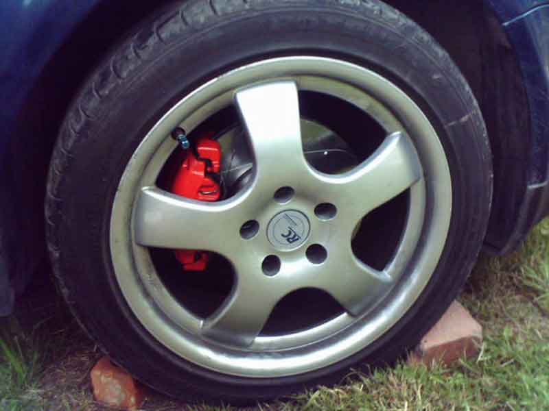

Покраска суппортов.
Рекомендовать данную операцию могу только тем, кто твердо уверен в ее необходимости, так как, она существенно увеличивает затраты времени и требует повышенной аккуратности при работе со свежеокрашенными деталями. Перед покраской закройте внутреннюю поверхность суппорта и резьбовые отверстия ветошью, или оклейте скотчем.
Качество окраски зависит от:
1. Правильной краски – специальной.
2. Подготовки поверхности.
3. Нанесения нескольких слоев.
Тщательно очистите окрашиваемые поверхности от ржавчины, особое внимание, уделив видимым сквозь колесные диски местам.
Обезжирьте поверхность. Красить необходимо в 4-5 слоев с промежуточной сушкой 10-15 мин. При нанесении первого слоя не пытайтесь сразу закрасить весь суппорт, а скорее слегка запылите его, как грунтом.
При последующих слоях распыляйте равномерно краску с разных сторон, постепенно закрашивая непрокрашенные участки. Не торопитесь, дайте краске каждого слоя подсохнуть, после последнего слоя образуется глянцевая поверхность с равномерным цветом.
Не тратьте краску на тыльные стороны суппортов, все равно их трудно мыть, и они зарастут грязью, кроме того за них удобно держать окрашенный суппорт. Избегайте толстого слоя краски и подтеков, в этих местах краска плохо просохнет и может в дальнейшем треснуть и отвалится. Последний слой нужно сушить несколько часов, точное время зависит от температуры сушки и используемой краски. Я свои оставлял на ночь, с утра уже не липла, но твердость покрытии была низкой. Видимо окончательное высыхание происходит при нагревании тормозов. Ни коем случае, не пытайтесь эксплуатировать машину с еще липкой краской, тормозная пыль пустит все ваши усилия насмарку.

Установка суппортов.
Смажьте направляющие передних суппортов специальной смазкой. Проверьте смазку в резиновых гофрах задних тормозов, и при необходимости, замените.
Установите передний тормозной диск и зафиксируйте колесным болтом. Установите скобу переднего тормоза и затяните болты ее крепления. Установите внутреннюю колодку в поршень суппорта. Осмотрите внешние колодки на предмет маркировки стороны установки, у меня колодки были одинаковые. Установите внешнюю колодку в направляющие на скобе. Наденьте суппорт на диск и затяните направляющие. Установите тормозную трубку и затяните штуцер. Установите держатель тормозного шланга, приверните его и закрепите тормозной шланг.
Установите задний тормозной диск и зафиксируйте колесным болтом. Установите скобу заднего тормоза и затяните болты ее крепления. Вставьте трос привода ручного тормоза в кронштейн и заведите наконечник троса в проушину, затем зафиксируйте трос пружинной шайбой. Затяните верхний болт крепления суппорта к скобе, используя фиксатор резьбовых соединений. Откиньте суппорт вверх и установите тормозные колодки в направляющие на скобе. Опустите суппорт на диск и затяните нижний болт крепления, используя фиксатор резьбовых соединений. Прикрутите тормозной шланг к суппорту и сильно затяните.

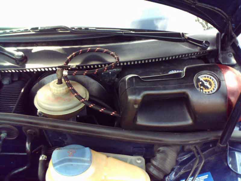

Для прокачки тормозов я использовал приспособление, состоящее из автомобильного компрессора, ниппеля от бескамерной покрышки и старой крышки тормозного бачка. Ниппель устанавливается в крышку тормозного бачка, крышка завинчивается на место штатной, но не до упора. К ниппелю подсоединяется компрессор, включается, затем крышка постепенно закручивается, до тех пор, пока манометр на компрессоре не покажет ~1 bar, излишки воздуха при этом стравливаются через неплотности в атмосферу.
В ходе проведенных исследований выяснено, что давление, на которое рассчитан тормозной бачок равно 2 bar, но я даю некоторый запас на погрешности манометра.
После этого удаляется воздух из всех контуров колес в последовательности: правое заднее, левое заднее, правое переднее, левое переднее. Для удаления воздуха наденьте прозрачную трубочку на прокачной штуцер, и отверните его на полный оборот. Другой конец трубки опустите в бутылку для сбора старой жидкости. Когда пузырьки перестанут выходить, затяните штуцер и переходите к другому колесу. Если при замене старая вытесняется новой, то нужно следить за цветом, поток более светлой жидкости укажет на окончание слива из данного контура. После прокачки всех колес заведите машину и несколько раз энергично нажмите на тормоз, затем заглушите и осмотрите тормозные механизмы на предмет утечек. У меня потребовалась дозатяжка задних тормозных трубок. Если вы сомневаетесь свежее пятно под машиной, или оно появилось в ходе ваших работ, то подложите на это место лист бумаги, и повторите операцию. На машинах с ABS в ходе тестовой поездки нужно спровоцировать срабатывание системы в течении ~5 сек., для этого оттормозитесь на скользком покрытии или песке. Во время первых 200 км пробега нужно избегать резких торможений. Окончательно эффективность торможения стабилизируется после 500 км пробега.
