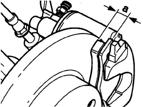

Передние тормозные колодки
____________________
Предупреждение
Известно, что передние тормозные колодки со стороны переднего пассажира изнашиваются интенсивней, поэтому проверку тормозных колодок необходимо производить на правом переднем колесе.
В соответствии с эмпирической зависимостью, при пробеге 1000 км износ тормозной колодки составляет 1 мм.
ПОРЯДОК ВЫПОЛНЕНИЯ
1. Ослабьте болты крепления переднего правого колеса и затяните ручной тормоз, затем поднимите переднюю часть автомобиля и зафиксируйте на подставках.
Снимите правое переднее колесо.
2. Используя штангенциркуль, измерьте толщину тормозной колодки.
Минимально допустимая толщина тормозной колодки вместе с несущей пластиной 7 мм.
3. Если накладка тормозной колодки изношена до минимальной толщины, необходимо заменить все четыре тормозные колодки как комплект.
4. Установите колеса и опустите автомобиль.

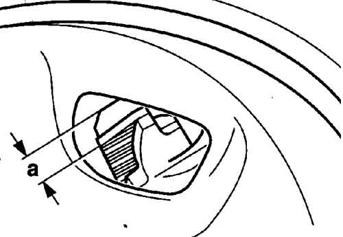

Задние тормозные колодки
ПОРЯДОК ВЫПОЛНЕНИЯ
Проверьте толщину тормозной колодки через отверстия в диске колеса, не снимая колесо.
Минимально допустимая толщина задней тормозной колодки вместе с несущей пластиной 7 мм.
