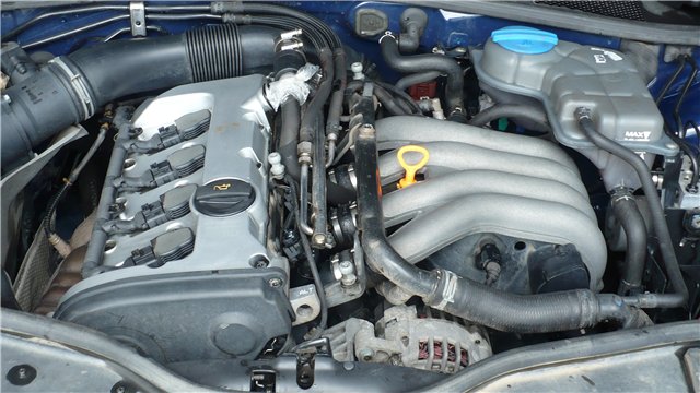

    Собственно, может быть так и не собрался бы все это замутить, если бы в один прекрасный момент не началось «троение» двигателя и гуляние оборотов ХХ.

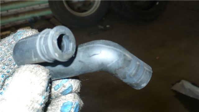

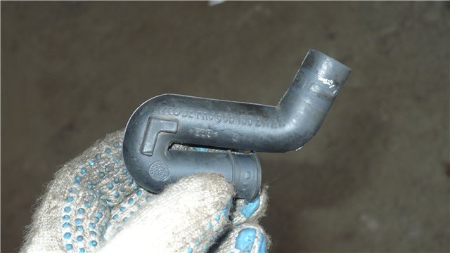

    Поиск причины не занял много времени, ибо она была снаружи – прямо под декоративной крышкой двигателя… Приказал долго жить пластиковый патрубок ВКГ… Помимо этого осмотр выявил не работающий привод «флейты» (дырка в мембране)… Поскольку заменить лопнувший патрубок ВКГ без снятия коллектора практически невозможно, было принято решение снять коллектор, провести полную ревизию оставшихся патрубков системы ВКГ, а заодно почистить ДЗ и заменить привод флейты…

    Вот она при ближайшем рассмотрении

    Сливаем ОЖ. Снимаем расширительный бачок охлаждающей жидкости. Именно снимаем. Не смотрим на фото. Я сначала хотел его просто отвести в сторону, но потом все равно снял, т.к. он мешал. Поймете дальше по фото…

    Почему «примерно»? Потому, как у меня уже был заменен один из шлангов (который на фото справа снизу). Менялся он по этой вот причине:
    Поскольку этот шланг отдельно не продается, хоть и имеет свой номер, было принято решение заменить его простым бензостойким шлангом, т.к. всю эту фигню в сборе покупать не хотелось за 3 с лишним рубля…

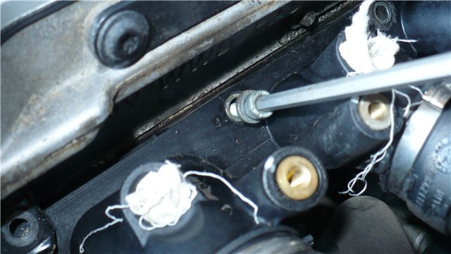

    Откручиваем 8 винтов крепления коллектора к ГБЦ (был еще вариант раскрыть хомуты, крепящие к коллектору резиновые патрубки, соединяющие «паук» коллектора с той его частью, куда монтируются форсунки, но я не рискнул их трогать и выбрал первый вариант)

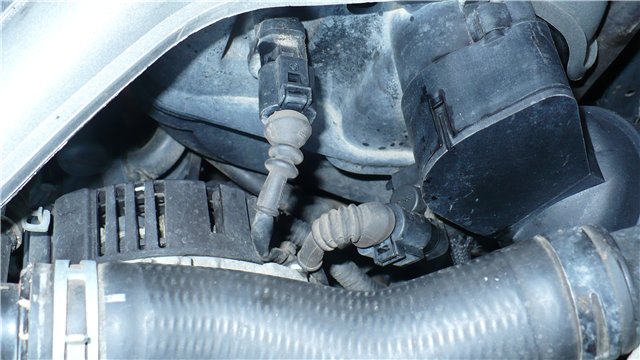

    Отсоединяем электрические разъемы управления флейтой
    Сдергиваем с ДЗ всякие трубочки-шлангчики, шланги ОЖ я заткнул болтами на всякий случай…

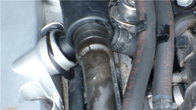

    Доступ к скобе крепления трубки ВКГ перекрывает другая трубка (глухой аппендикс) который крепится к масляному радиатору. Снимаем его нафиг
    Берем новую трубку и не забываем поставить на нее уплотнительное колечко (я взял со старой трубки)
    Ставим ее на место

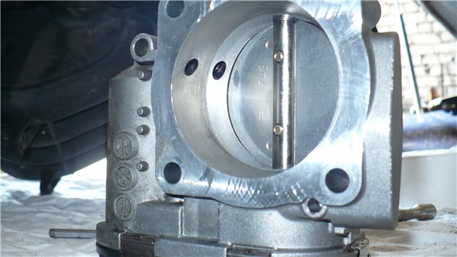

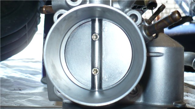

    Вот в таком состоянии была ДЗ. Пробег на момент снятия около 210 тык. В Раше машина со 125 тык. ДЗ не чистили… Грязная она, или не очень грязная судите по фото…
    Вот она же с другой стороны…
    Результат чистки (скажу сразу, пришлось перемывать пару раз, т.к. в местах входа оси ДЗ в тело корпуса появлялись подтеки. Перемывал пока «кака» лезть оттуда не перестала)
    Откладываем ее в сторону.

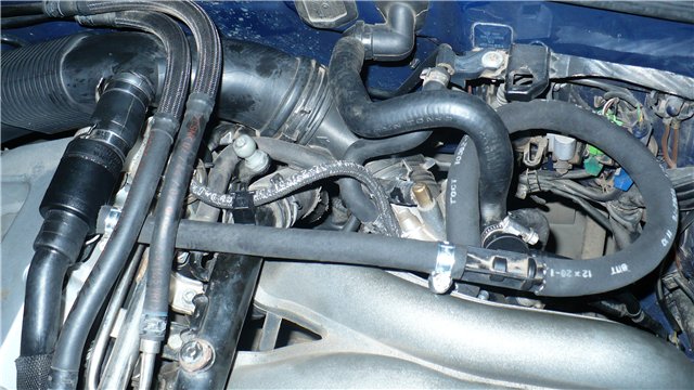

    Собираем на место эжекционный насос (сначала я его пытался почистить, но потом плюнул и заменил все резиновый шланги на новые обычные бензомаслостойкие, т.к. старые были как пластилиновые. Получилось примерно вот так.
    Ставим на место патрубок от ДМРВ к ДЗ, клапан ВКГ (О нем ниже отдельный разговор). Собираем все остальное (бачок ОЖ и прочую требуху) и получаем примерно то, что и должно быть.

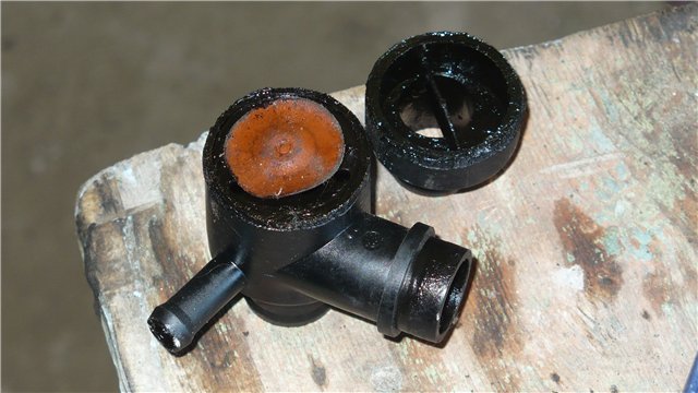

    Что касается воздушного клапана ВКГ:

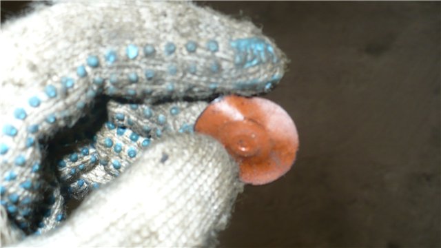

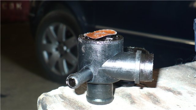

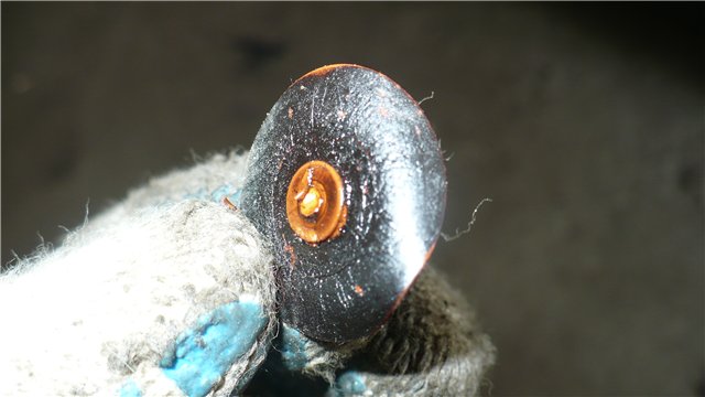

    При попытке почистить его заметил, что в нем не то, чтобы много грязи, на стенках был ощетинившийся лаковый налет, не страшно вроде, вычистил более или менее, но смутила меня сама его мембрана. Разобрал я его (распилил по шву, из интереса) вот что увидел
    Заменил в итоге на новый его, а пока ждал новый поставил на место корпус от старого, спаяв по шву паяльником. Благо Экзист привез его быстро и через пару дней я уже ездил с новым клапаном.
    Мне мастер (мой товарищ) заменял этот патрубок (тоже лопнул) на обыкновенный бензостойкий шланг. Когда я ему начал доказывать, что без снятия коллектора это невозможно, он почесался, сказал привычное "нунах", и попыхтев минут 15-ть, все-таки закрепил его внизу, под коллектором!
